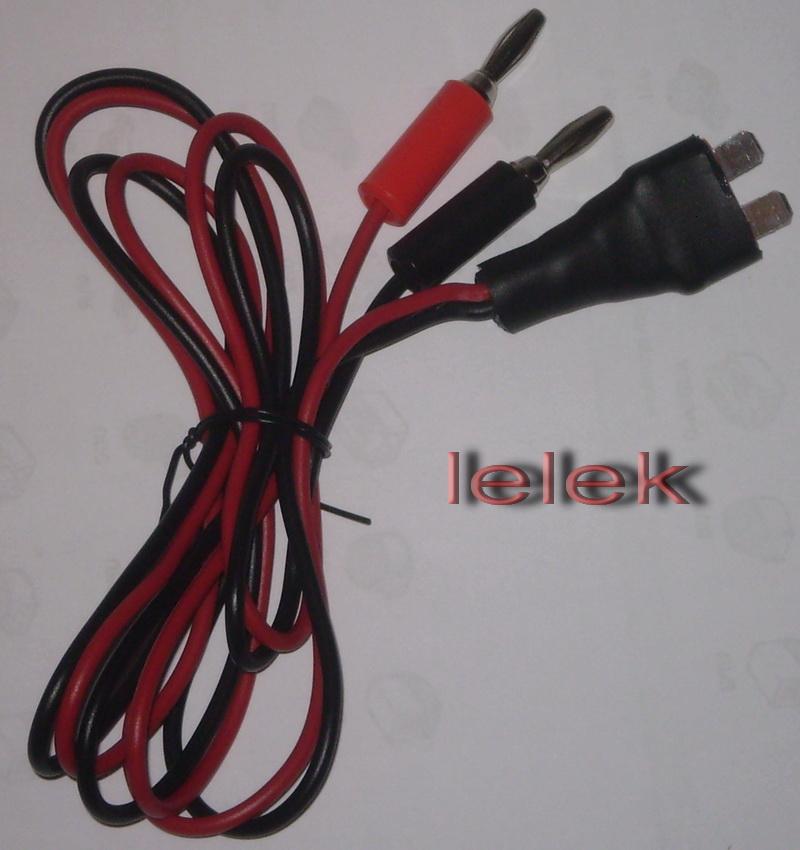

Do pomiarów poboru prądu przez poszczególne obwody auta mam coś takiego:
Z tym, że wprowadziłęm małą poprawkę: koszulek nie należy nakładać do końca, aż do blaszek stykowych bo bezpiecznik nie wejdzie w gniazdo smile.gif 4mm przed blaszkami jest OK

a juz myslalem, ze nie zaskoczysz mnie zadnym swoim wynalazkiem grinser006.gif

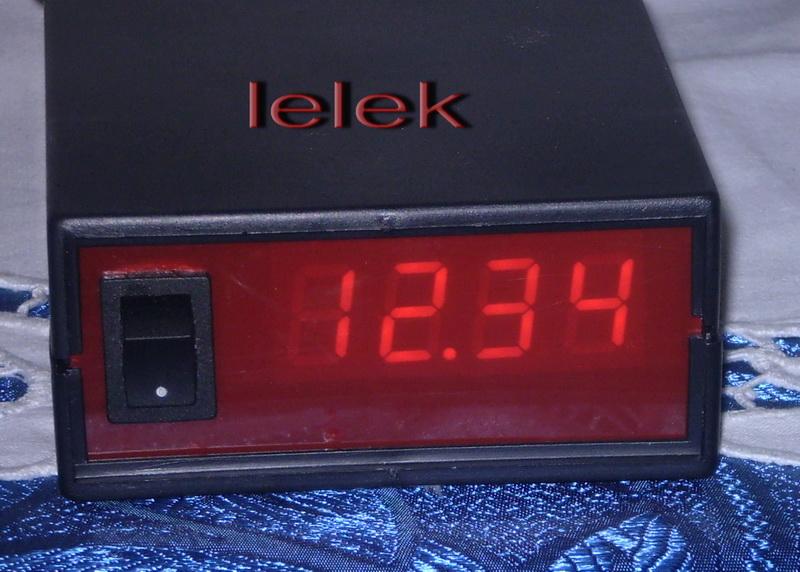

Nie żebym chciał Cię zaskakiwać wink.gif ale pokażę Ci pewne urządzonko wink.gif
Jako że nie podobało mi się ostatnio napięcie w aucie, potrzebowałem czegoś do ciągłej kontroli w czasie jazdy. Owszem, można podłączyć multimetr ale jakoś nie podchodziło mi to rozwiązanie smile.gif
Kolega maro76 polutował mi sprytny woltomierz, zapodałem w obudowę, dociąłem "panel czołowy" koloru czerwonego i jest OK. Jako, że woltomierz nie będzie montowany na stałe, oraz będzie używany tylko w miarę potrzeby zapodałem też wyłącznik smile.gif.

ile kosztuje skonstruowanie takiego urzadzenia bo bylo by mi bardzo pomocne w moim wypadku zamontowane na stale, bo altek jest czesto nieprzewidywalny juz 3 razy mnie wystawil i nie chcial ladowac smile.gif
A tego nie wiem, maro76 popełnił ten woltomierz dla mnie w szczerości serca i swojej wspaniałomyślności.

Super sprawa. Zapodałem sobie taśmą dwustronną tuż poniżej klapki bezpieczników (żeby klapkę można było otworzyć smile.gif ). Trochę kierownica zasłania ale naprawdę już nie miałem innego wolnego miejsca... zlosnik.gif
