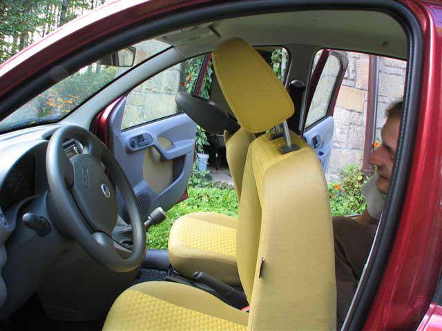

Na dole masz listwe rozpinasz tapicerke i demontujesz zagłowek i tuleje. W ASO kupujesz tapicerowane zagłowki oraz tuleje z możliwością regulacji wysokości zagłowka.
Demontaż trudny jest jak widać po minie moda :
A efekt taki:
