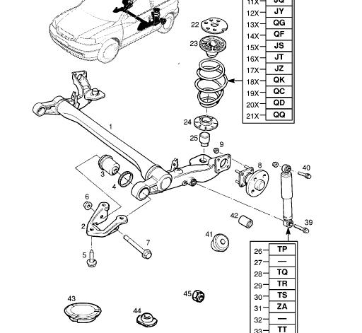

zawieszenie jest proste jak konstrukcja cepa, to nie jakiś g... francuz żeby co chwila trzeba było belkę regenerować wink.gif
w załączeniu widok,
brat

tak sie zastanawiam właśnie bo 300kkm to nie jest jakoś specjalnie dużo,
bo tak piasta jest na sztywno z belką połączona więc na piastach mogłoby ukosować ale powinien chyba być wcześniej dramat z dźwiękiem wydobywającym się z nich, no chyba że gorzej i tuleja "3" się wytarła na wespół z połączeniem wahaczy wleczonych z belką poprzeczną? nie pamiętam jak tam to wygląda na żywo :/
chyba bez wizyty w warsztacie niewiele się stwierdzi,
brat
EDIT właśnie popatrzyłem na allegro i całe belki czy też raczej kompletne tyle zawieszenia chodzą po 200...300...400zł, toż to gdyby potrzebna była jakaś większa naprawa to by się tego nie opłacało naprawiać screwy.gif
