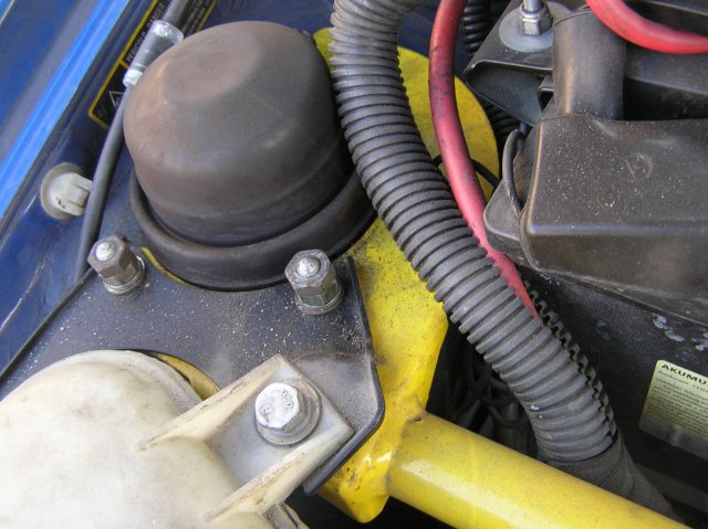

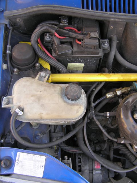

montuje właśnie rozpórke w cc 900,i lewa strona(od kierowcy) poszła ok.gif a z prawą mam problem sciana.gif

ja w 899 miałem rozpórke pod mocowaniem zbiorniczka płynu, od razu na blachówie kielicha amora
> kutwa,teraz pomyślałem,że odwrotnie ją założyłem
> od góry ma iść tą płaską stroną???
tak miałem w CC
> tak miałem w CC

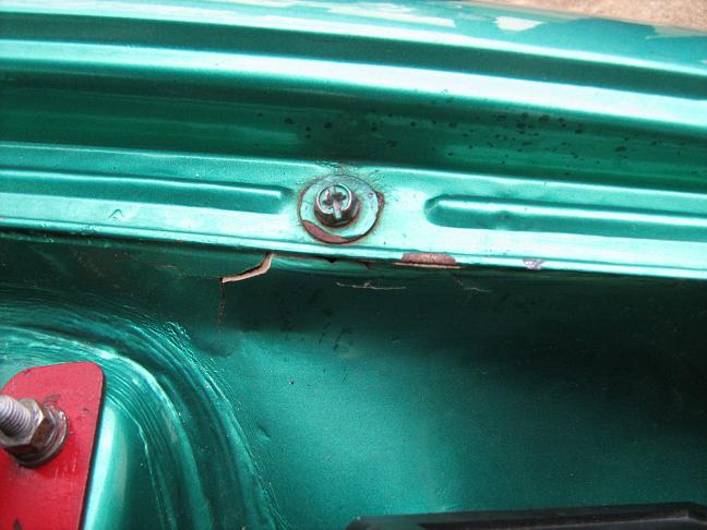

słyszałem natomiast,ze buda może pękać,i niestety przekonałem się o tym na własnej skórze sciana.gif

a gdzie Ci zaczelo pekac ?? pewno na laczeniu nadkola z mocowaniem amorow confused.gif
> amorow
niestety na mojej padlince jest troche szpachli,i to właśnie ona popękała passed_out.gif

> jaki zawias coś takiego wywołał?
60/40 fk +amor seria oink.gif
ten typ tak ma mlotek.gif a ktory rocznik kolega ma?? confused.gif mam tak samo cos tam sie poprawilo ale miejsce to samo zrobie foto to rzuce grinser006.gif

> obiecane fotki
> wiem,nie wygląda to najlepiej
> i druga strona
Ale tam sporo szpachlu jest. Furak był lany, prawda?

podobno poprzedni właściciel wjechał wtyl jkiegoś dostawczaka i przygniotło go do gleby sick.gif
wymienione zostały maska,szyba przednia i nagrzewnica z wiatrakiem,bo sie połamała pod naporem maski oslabiony.gif

> obiecane foty dla kolegi
> u panie
> też nie ciekawie to wygląda
> a druga strona cała???
noo niezaciekawie to fakt no.gif a druga strona ok jak narazie i oby tak pozostala biglaugh.gifbiglaugh.gif

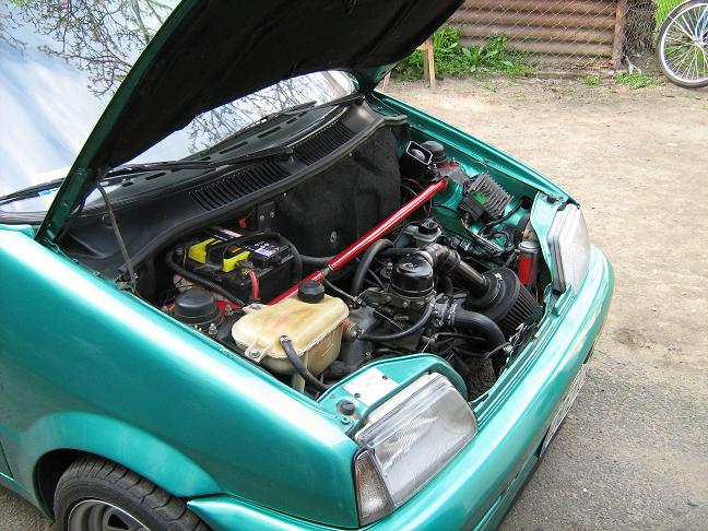

YYY że sie wtrące, ja mam podobnie z tym, że latam na zawiechu KROSNO. Pęka po obu stronach mimo iz mam klatke rozbudowaną do kielichów. Z obserwacji zauważyłem, że dużo daje dolna rozpórka.
Tak na marginesie to szukam (czyt. OKAZJA 270751858-jezyk.gif) rozpórki na góre....dajcie znać jak cos wiecie w tym temacie.
> Dzisiaj szczele fotosa i zapodam to sobie porównasz. Wiem tylko że na
