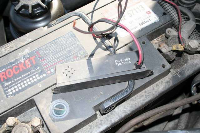

Witam!
Zastanawia mnie pewna kostka która jest podłączona do akumulatora w mojej Astrze (zdjęcia tej kostki w załączniku). Od kostki tej odchodzą dwa kable - czerwony jest podłączony do "plusa" w akumulatorze, natomiast czarny jest urwany i nie jest podłączony do niczego...
Oznaczenia na tej kostce są następujące: DC 9-16V, Typ. 10mA.
Moja Astra to 1.7 TD, silnik Isuzu, rok 97.
Czy ktoś jest w stanie powiedzieć mi co to za kostka i za co odpowiada?:-)
Pozdrawiam!

Widzę tam jakiegoś buzzera; obstawiam, że był to straszak na kuny, szczury i innego podobnego zwierza.

Hmmm, ciekawa teoria, zastanawiam się tylko po co w samochodzie "straszak na kuny, szczury i innego podobnego zwierza"?:-)
Podstawowe pożywienie tych gatunków stanowi izolacja przewodów elektrycznych. zlosnik.gif
UUUUU, widzę kolega nie zna wątku o pogryzionych przewodach i innych spustoszeniach poczynionych przezgryzonie.

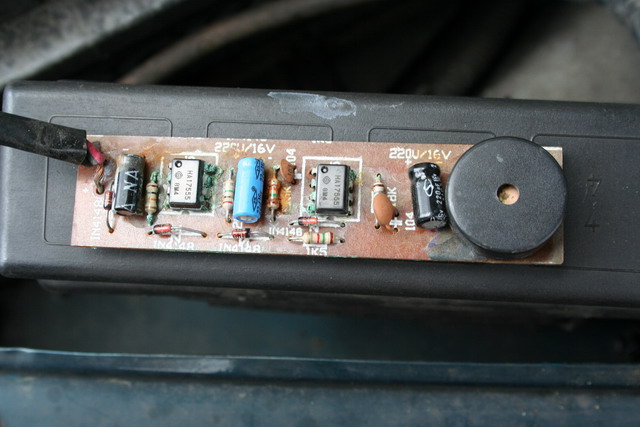

> Kolejne zdjęcie tej kostki w załączniku

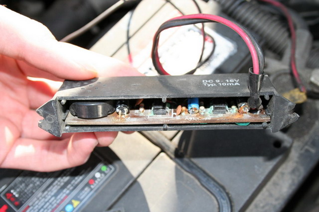

Może spróbuj zrobić zdjęcie przodu bez plastiku możliwie tak żeby było widać opisy układów, jak możesz to od tylu też.
Jeśli są tylko dwa kable to rzeczywiście jakiś grajek chyba...
Są tylko dwa kable - czerwony podłączony do "plusa" akumulatora, natomiast czarny jest urwany i wisi sobie... Jutro postaram się zrobić dodatkowe i dokładniejsze zdjęcia...
Ja tez sklaniam sie do wersji odstraszacza bokser.gif gryzoni ale przyszedl mi do glowy pewin pomysl hmm.gif czy nie jest to jakis wynalazek w stylu ostrzegacza przed rozladowanym akumulatorem .

Wrzucam kolejne zdjęcie tej kostki...

I jeszcze jedno...

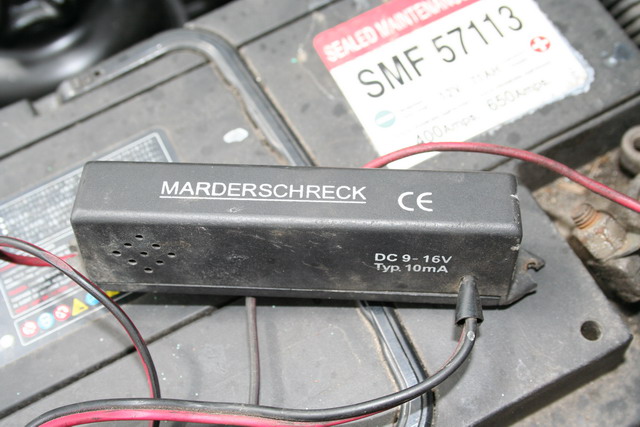

> No to wszystko już jasne! Dzięki! Pozostaje tylko podłączyć oderwany
> kabelek, żeby straszak działał jak trzeba...
> Pozdrawiam!
No, ja bym tego nie robił.
Na układzie są ewidentne ślady działania wilgoci - zielony nalot na końcówkach elementów. W krańcowym przypadku może dojść do niemiłych atrakcji. bbq.gif
