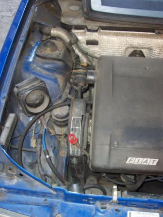

Hejka. Kiedyś po odebraniu samochodu z warsztatu zorientowałem się że brakuje jednego gumowego przewodu, który odchodził od silnika do przodu maski (Zaznaczony na zdjęciu w czerwono-żółtą linię). Uniak działa, ale zachodzę w głowę do czego służyła ta część i czy w ogóle była potrzebna. 270751858-jezyk.gif Drugie pytanie, które kieruje do szanownych kolegów unomaniaków jest prostsze zeby.GIF. Gdzie się znajduje filtr powietrza? Chciałbym wymienić ale do tej pory nie jakoś nie mogłem go namierzyć.

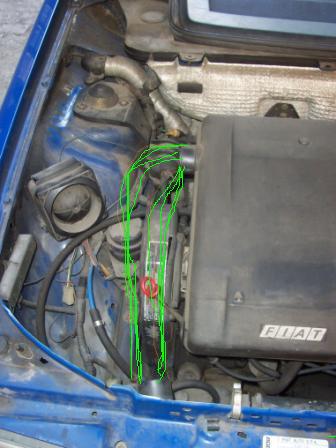

Teraz powinno być lepiej (ręka drży po weekendzie ;p)
Czy w tym momencie powinienem ją dokupić czy jest zbędna?
przez tą rure jest doprowadzane zimne powietrze z zewnatrz a nie cieple z komory silnika ok.gif

FILTR JEST W TEJ CZESCI OBUDOWY NA KTOREJ JEST NAPIS FIAT!

Poszukiwania tej rury spełzły na niczym. Objechałem dwa auto szroty. Na jednym mieli Uno diesel z szyberdachem (pierwszy raz widziałem takiego na oczy) ale miałem wrażenie, że rura jest krótsza. Na drugim były już pocięte (ktoś wcześniej nie przejmował się elegancją przy wyciąganiu innych części i ciął to co mu przeszkadzało). Ogólnie nędza i drożyzna, za zwykłą klamkę na obu szrotach żądali 30 zł (szok, zwłaszcza, że ktoś z forum dał mi link na allegro gdzie kosztowała 10zł) to nie chcieli mi sprzedać zegarka na części zeby.GIF. (Po co mi cały zegarek jak tylko przycisk potrzebuje? ). Czy rury z jakiś innych modeli mogłyby ją zastąpić?

idziesz do motoryzacyjnego i prosisz kawał rury o takiej samej średnicy co potrzeba, sprawy złotowe zlosnik.gif
Napisz mi na PW jakie części byś chciał to mogę podjechać w czasie wolnym i sprawdzić ; )
