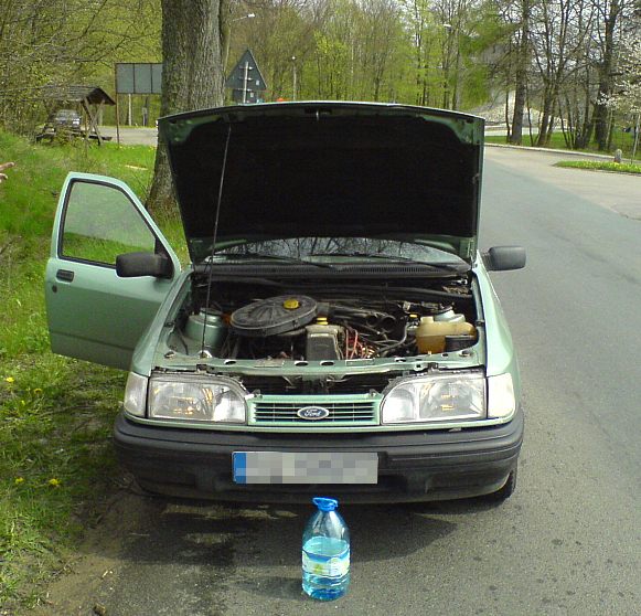

Na przejechanie 60 km w tempie emeryckim - dolałem prawie 7 litrów angryfire.gif
Podejrzewałem termostat, że blokuje, ale wywaliłem dziada i dalej to samo uzbroj_zlo.gif
Obstawiam, że szlag trafił pompe wodna - co Wy o tym sadzicie hmm.gif - rok temu była zmieniana oslabiony.gif

No cóż, parch ma już swoje latka. zlosnik.gif A co do ubywania płyny chłodzącego, to czy czasem nie padła Ci uszczelka pod głowicą?
cos tu nie gra
jesli nawet byylaby to pompa nie poszloby 7 litrow na 60km
jesli uszczelka pod glowica, to jak ze spalinami i czy nie masz blota w oleju
przy takiej ilosci to nie ma bata, musi gdzies sie lac i to niezle

I ciekaw jestem dodatkowo jak wygląda korek oleju od wewnątrz. Śmietanka wskazywałaby jednak na UPG.

przy takich ubytkach płynu to by mial taką chmure za autem, że na 100% by zauważył to on i polowa dzielnicy, ze cos nie tak
Ale na tyle śmiesznie,ze płyn nie poszedł do oleju - a jedynie spaliny szły do układu chłodzenia icon_rolleyes.gif
[kurza twarz] - sam bym to zrobił, ale pod blokiem na parkingu nie da rady - to nie maluch zlosnik.gif

Dziś zostałem zszokowany - okazuje się, że silnik, który siedzi w aucie - to nie 1.6 - a 1.8 icon_eek.gifhehe.gif
I podobno ten rodzaj silnika produkowano bardzo krótko i sa wielkie jajca z z dostaniem uszczelki pod kolektor ssący sciana.gif
JAkiś uczniak chyba składał to autko - rozumiem można zapomnieć czegoś dokręcić, ale do urwy nędzy jak się bierze kaske to może by tak posprawdzać blah.gif
Do tego dokręciłem kilka opasek na przewodach od podciśnienia - super warsztat smirk.gif
