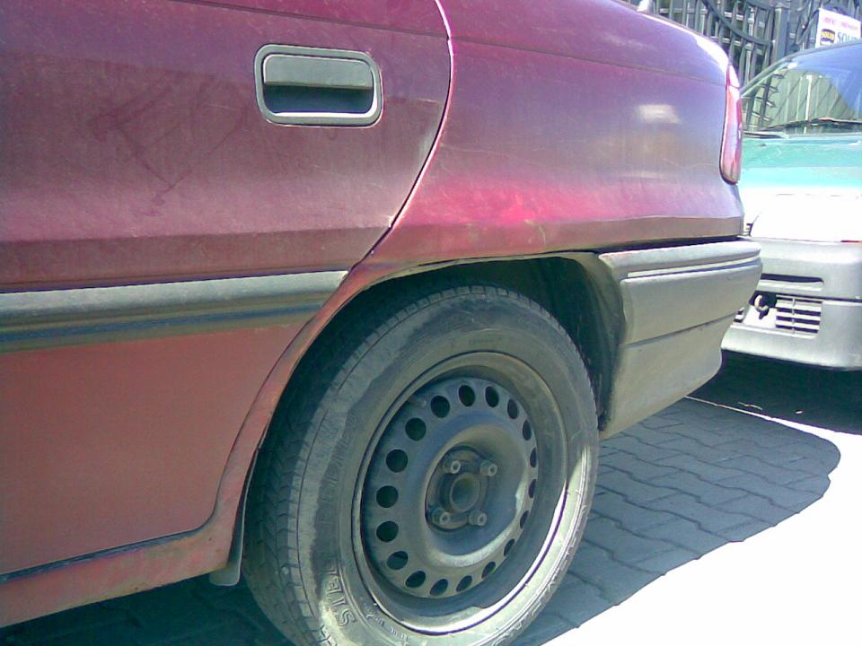

Samochód bez załadunku, a z zasadzie z normalnym załadunkiem (koło zapasowe i skrzyneczka z narzędziami) ma prześwit jak na zdjęciu. Po załadowaniu gresem o którym pisałem koło było na równi z błotnikiem - chyli usiadł o tyle, co prześwit.
Zdecydowałem się na sprężyny kombi, bo są twardsze i z tego co mówił mechanik, który mi je wymieniał - podobno tej samej wielkości co od sedana - ale ja się na tym nie znam.
