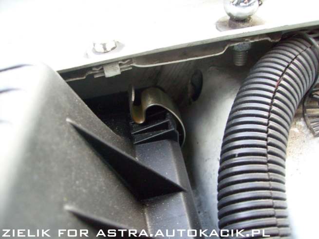

Będą ci pisać o wydechu i innych pierdołach.
Po prostu sprawdż czy masz na wszystkie zapinki zamknietą obudowe filtra powietrza.

Dokładnie tak. Ewentualnie sprawdź czy obudowa nie jest pęknięta.

Hmm...
A ile jest tych zapinek. Ja mam 3. Ale wlasnie mi sie wydawalo ze byly jeszcze slady po czwartej.
Jutro na to zerkne. Oraz na to czy obudowa nie peknieta.
zielik mówił, że pasują zdaje się od malucha smile.gif Jak się pojawi jutro to sprecyzuje.
Taką zapinkę z puszki filtra od 126p wystarczy lekko przygiąć
i doskonale zapina puszkę w asterce.

A tak wygląda ta zapinka w Astrze:
