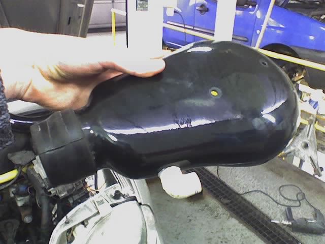

Trochę czasu mnie tu nie było, teraz każdy dolot ma łącznik taki jak ten http://www.allegro.pl/item382576828_lacznik_elastyczny_z_podlaczeniem_na_odme_nowy.html , w który można wpiąć odmę.
Artur
  • 4 lata później...
> dexter_900 - przy pomocy czego masz wklejone to kolanko w puszkę dolotu?
dexter tu rzadko bywa to ci powiem. Idziesz do sklepu i bierzesz zestaw naprawczy żywica z włóknem i na to wkllejasz
A co myślicie o różnego rodzaju klejach dwuskładnikowych do metalu? Mam dolot Węglarskiego, w nim puszka jest zrobiona z blachy. Myślałem jeszcze żeby zamiast kleju przykręcić wewnątrz nakrętkę + jakieś uszczelnienie w postaci gumowego oringu i podkładka ale trochę boje się żeby się to nie rozkręciło i nie powpadało do dolotu.
migomat i kolanko z blachy
