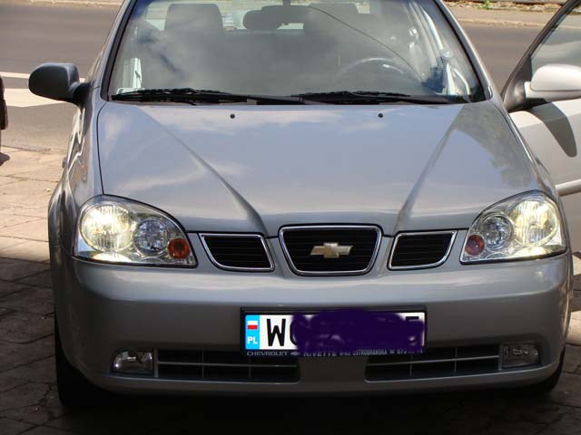

No i siedzi xenon 4300k philips spineyes.gif. Na przęglądzie wszystko ok, nie ma mowy o żadnym oślepianiu. A widoczność jest o niebo lepsza. A odbiegając od świateł czy ktoś wie gdzie można w miare niedrogo założyć klimę?? ASO nivette wawa krzyczy 8200, a poboczne warszawskie serwisy albo od razu 7100(chyba najtańszy ze wszystkich sprawdzanych)i w górę, albo nie mają części i się wogóle nie podejmą.

Panowie/Panie szukamy w Warszawie kolegi - latwo bedzie Lacetti sedan z xenonami nie czesto jezdzi i w dodatku srebrny. Nagrode stawia złapany.
> Na życzenie kolegi:
> http://forum.autokacik.pl/files/281007743-DSC003391.jpg
> http://forum.autokacik.pl/files/281007743-DSC003411.jpg
Takie zdjęcia robione z góry o niczym nie świadczą - samolotów, fakt, nie oślepiasz ale co powie jadący z przeciwka niską osobówką ?
Ustaw auto na równym podłożu z 10 metrów przed jasną ścianą i tę ścianę fotografuj.
Pomiar natężenia światła powyżej linii odcięcia byłby najlepszy - porównanie z normą.
> ścianę fotografuj.
> porównanie z normą.
Jak będę miał chwile to jakieś fotki cyknę.
