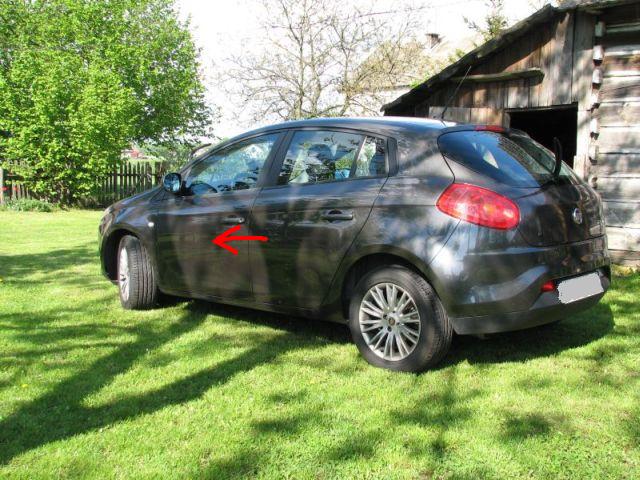

Jakis *%$^@# kiedys na parkingu tak otworzyl drzwi, ze mam i otarcie i wyrazne wgniecenie dokladnie na srodku drzwi kierowcy! Zastanawiam sie czy jak oddam do naprawy to trzeba bedzie malowac tylko drzwi czy robic jeszcze jakies cieniowania innych elementow i czy takie wgniecenie wogole da sie wyklepac...?
Ile ASO moze sobie zyczyc za taka robote?

Tanio nie bedzie na moje oko z 1500zł

wiesz ze niektorych wgniecen sie nie klepie tylko elektromagnesem wyciaga.. ogolnie daj do naprawy a AC i po sprawie
> wyciaga..
Wiem, ale tu niestety jest dosc mocne wgniecenie - moze nie gleboki ale z taka wyrazna krawedzia drzwi, ktorymi ktos mi przywalil...
Dodatkowo to nie chciabym, zeby po jakims czasie wyszlo, ze drzwi maja inny odcien (tak mialem w poprzednim aucie, nie wiem gdzie bylo robione ale po jakims czasie jedne drzwi, widziane pod pewnym katem, roznily sie od reszty)!
No wlasnie sie zastanawiam, czy wogole sie za to brac - zrobie i nastepny "miszcz szerokiego wysiadu" mnie zaatakuje... Parkowanie na koncach parkingu tez nie pomaga...
EDIT: zreszta szkoda chyba znizki, ale jak mialoby to kosztowac kolo 1500 to nie ma sie co zastanawiac...

to metalik kolor jest tak? jesli tak to cale drzwi by szly do malowania, to koszt malowania podejrzewam ze bedzie ok 500-600zl w aso + roboty mechaniczne czyli sciaganie i zakladanie drzwi itp kolo 300zl pewno.. kolo 1000-1200zl chyba trzeba by liczyc.. ale fakt blisko 1,5k bedzie

Musisz podjechac do gościa który zajmuje sie wyciaganiem wgnieceń bez malowania.
Robiłem juz dwa razy błotnik. Za pierwszy m razem był cały pognieciony, za drugim wgniota parkingowa. Jezeli lakier lekko porysowany nie do podkładu to można ok.gif próbowac
spolerować, ewentualnie rysy szpachlą, sprajem i gitara.
> malowania...
Chyba jest do podkladu, bo biale otarcia widac...

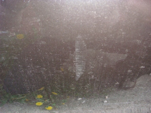

W zblizeniu wyglada to tak:
i tak...
Dokladnie srodek drzwi, jeszcze przed tym przelamaniem w okolicach klamek - wysokosc maksymalni 10cm...

To wyglada tylko na przytarty lakier smile.gif Polerka chyba pomoze

a powiedz czy jak przetrzesz woda to sladu po przytarciu nie ma? bo podaje na przytarty lakier.. pasta comandant 4 i polerka i jazda

Po myciu przycierki nie widac za bardzo... Widac tylko wgniecenie, bo tam gdzie jest pionowa, prosta krawedz to jest rowniez wgniecenie!

no to pewno obylo sie tylko na przytartym lakierze
