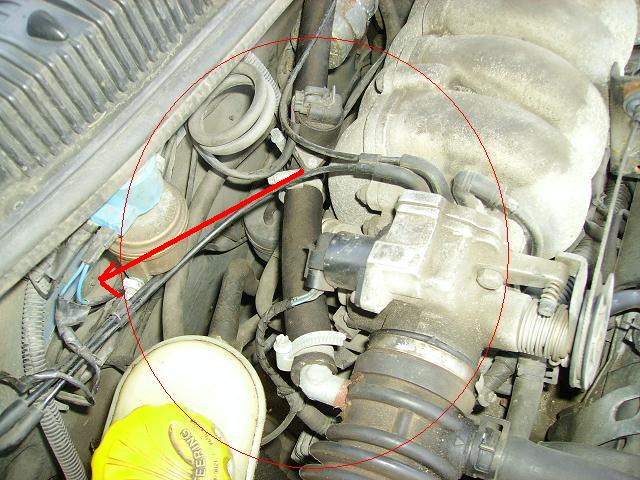

za co odpowiedzialne sa te przewody
> (niebieskie) zaznaczone strzałka, dalej poklejone izolacja?
> z gory dziekuje
zasilanie elektrozaworu (-ów) z przodu (pod maską) i z tyłu na zbiorniku
> zbiorniku
Przewody sa bardzo kiepsko poizolowane, a auto czasami ma kaprysy ze nie pali na gazie, tak jakby nie dochodziło paliwo, być może któryś przewód jest poluzowany i nie ma dobrego polaczenia, dolegliwości tak samo szybko znikają jak się pojawiają
więc napraw izolację, wyczyść styki na zaworze EP, zaciśnij lekko konektory i połącz całość. być może, że w ogóle na LPG nie przełącza
> przełącza
sprawdzę, zastanawia mnie po co jest izolacja nie można dać całego przewodu?
> przewodu?
To jest tz.druciarstwo.Miał takie krótkie kabelki to je łączył.A kable są lutowane czy skręcone?
jeszcze nie wiem po południu sprawdzę, na razie to mam tylko zdjęcie
to raczej nie druciarstwo, tylko przewody biegną od jednego zaworu EP (pod maską) do drugiego (przy zbiorniku). widać, że to połączenie szeregowe - czyli jak jeden zawór zostanie uszkodzony, to drugi też się nie włączy.
IMHO to dobre rozwiazanie, bo w razie potrzeby nie szukam osobnych przewodów do zasilania tamtego zaworu EP.
no, a że estetyka taka, to trudno
Jakie szeregowe? Przecież zawory są na 12V więc muszą być połączone równolegle. Gdyby były szeregowo to wcale by się nie otwierały
hmmm... już widziałem raz takie szeregowe połączenie, ale faktycznie nie pomyślałem, że wtedy 12V/2 = 6V na zawór. cholerka... może jednak zadziałał przy 6V??
> popatrz jak JEST... chyba, że tak akurat fotka wyszła
ja widze normalne połączenie równoległe jak przy każdej instalce gazowejsmirk.gif
to jest grzech wszystkich instalacji tego typu, połączenia nie są szczelne, wsuwki korodują i elektrozawory się nie otwierają. jedyna rada to oczyścić takie łączenia preparatem "kontakt plus" potem nawalić do środka smaru sylikonowego lub wazeliny technicznej i tak połączyć.
Czasem warto je po prostu wykonać na nowo lutując co się da, izolując porządnie, dać nowe konektory itp. Trochę zabawy, ale potem spokój na długo.
Przecież to jest połączenie równoległe (fizyka w szkole podstawowej się kłania wink.gif ). 1 niebieskim przychodzi +12V z centralki a 2 niebieskim leci dalej na zawór w butli.
> się kłania ). 1 niebieskim przychodzi +12V z centralki a 2
> spokój na długo.
danie nowych konektorów jest dobrym rozwiązaniem ale tylko okresowym, po pierwszej zimie zaczną korodować i zarastać, trzeba je zabezpieczyć przed wilgocią a tym bardziej słoną wilgocią i tu właśnie z pomocą przychodzi smar silikonowy albo inny specyfik co ciężko się wypłukuje i nie przewodzi prądu.
> poważnie fizyka??
Jak zwał tak zwał ale faktycznie ja też tam widzę połączenie równoległe. Niebieski do jedego zacisku i z niego leci na zawór przy butli a obok czarnym do masy. Szeregowo nie można łączyć bo nie otworzą się.
> nie otworzą się.
ok.gif of koz
