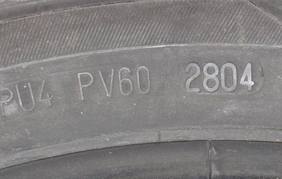

Pomozcie okreslic date opony dojazdowej... prosze :)
Mam takie zdjecia dojazdowki:
Czy dobrze widze, ze opona jest z 1980r? Cos mi tu nie pasuje bo raz - nie wyglada na 28letnia opone, a dwa pochodzi z Hyundaia Lantry, a one od 1991r. byly produkowane (chociaz fakt - nie wiem czy to kolo z wyposazenia oryginalnego).
Czy moze ten inny stempel (021197) to oznaczenie daty?

To nie wygląda na stempel - wygląda jak te napisy na oponie, które się nie zmieniają.
Tydzień i rok produkcji masz w takim owalu - czyli to opona z 1980r.

ZTCW przed 2000 rokiem były tylko 3 cyfry

Na innym zdjeciu jest jeszcze 3cyfrowe oznaczenie "132", w takim jakby zaglebionym prostokacie. Tylko zupelnie nie wiem jak to odczytac.

Stawiałbym na 13 tydzień 1992.

13 tydzień 92 r

Takiego czegos szukaj, ale to powinno byc te "132" raczej, zamiast czterech cyfr jak powyzej powinienes miec 3 i bodajze strzalke/trojkat waytogo.gif

No wyglada to tak:

ja bym obstawiał 48tydz 2000ROK

nie tyle 2 co AC2 - moze jakeis oznaczenie (yoko ma AC1 , Brigestone AC4...)
poza tym czesto wlasnie po napisie DOT jest podawana data

Wyczytalem wlasnie, ze trojkat mialy oznaczenia z lat 90tych - u mnie go nie ma.
Dla roku 2000 juz podobno stosowane byly oznaczenia 4cyfrowe. Zatem opona chyba jest z 13tyg 1982? :/
