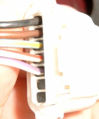

> Wtyczka od lusterek też od strony przewodów:
Ten drugi to brazowo-czarny - ale ok - wiadomo o co chodzi
Dzieki kolego za dobre serce. Jutro pobawie sie kabelkami ;-) Mozna powiedziec, ze bede "ciagal druta" :-)
