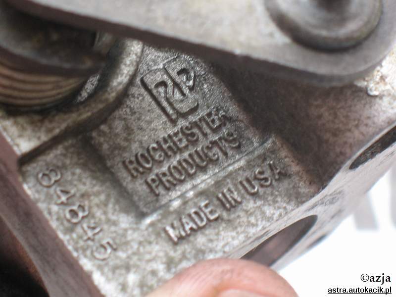

Tylko, ze tam jest przepustnica z jak to jest napisane w tytule 1.6 SE, ale na zdjęciach widzę 1.6 SZR, czy one wyglądają tak podobnie?
Jeśli masz fotki i chciałoby Ci się mi je podesłać, to poproszę, wszystko się przyda
Dzięki.
> podobnie?

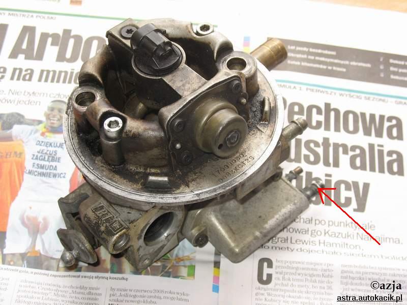

Mam natomiast problem, bo po złożeniu wszystkiego został mi jeden wolny króciec smile.gif I nie wiem czy tak ma być, czy szukać jakiegoś wężyka. Ten króciec, to zaznaczony strzałką element.
A póki co idę poszukać opaski zaciskowej, bo te fabryczne typu CLIK to jakaż porażka.
> wolny króciec I nie wiem czy tak ma być, czy szukać jakiegoś
Ten obok to na 100% do EGRa. A ten, o który pytasz to przypadkiem nie idzie do zaworu otwierajęcego pochłaniacz par paliwa? Zaworek jest pod plastikową osłoną, na wysokości filtra PP. Nie mam samochodu, nie mogę sprawdzić smile.gif

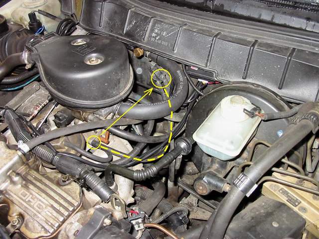

a u Ciebie jest tak samo?
bo u mnie są 3 króćce, w tym z jednego idzie podciśnienie do EGR, który u Ciebie jest elektryczny
ten co zaznaczyłeś łączy się (u mnie) z zaworem par paliwa
nie wiem, czy u Ciebie jest podobny zawór, z trzema króćcami
(1 do przepustnicy, drugi do kolektora podciśnieniowego przy serwie, ostatni do zbiornika w nadkolu)
mam taką starą fotkę, a te żółte nieudolne kreseczki powinny pomóc zlosnik.gif

> Przy okazji wyczyściłem krokowca, choć nie wiem jak
> on działa, on tym swoim grzybkiem nic nie popycha, tylko napiera
> na ściankę w przepustnicy
A zajrzałeś w otwór po krokowym? wink.gif Grzybek nie popycha tylko przysłania otwór, mniej lub więcej.
> A zajrzałeś w otwór po krokowym? Grzybek nie popycha tylko
> Pozdroofka
No tak, to jedyna opcja jaka się nasuwa patrząc na ten wynalazek, ale co to daje? Zasłania otwór, ale on chyba nie jest z niczym połączony, żadnymi kanalikami... Chodzi o jakieś podciśnienie? I jak to steruje przepustnicą? Jak cięgno od sterowana przepustnicą jest w stanie spoczynku, to dotyka do kawałka nagwintowanej ośki i na logikę silnik krokowy mógłby właśnie wsuwać i wysuwać tą ośkę powodując uchylanie przepustnicy. I tak to oglądałem z każdej strony przy składaniu w obawie, że zgubiłem jakiś element łączący silniczek z tą ośką biglaugh.gif
Krokowy nie steruje przepustnicą (jak to jest np. w Fieście, o ile dobrze pamiętam). On jedynie dopuszcza powietrze zubożając mieszankę. ECU to wykrywa i zwiększa dawkę paliwa podnosząć w ten sposób obroty.
