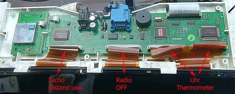

Ale mowa o liczniku km/h czy całym wyświetlaczu, jeżeli sam licznik to może poluzowała się wtyczka od tasiemki tacho w liczniku
wskaźniki są tylko ze nic nie pokazują, licznik dzienny jest ,ale nie idzie do przodu, wskaźniki paliwa i oleju/temp, są "puste" mimo włączenia świateł na desce nie zapala się kontrolka, po wrzuceniu kierunkowskazu nie miga odpowiednia kontrolka. po jakimś czasie wszystko zaczyna działać, a licznik dzienny i całkowity dodają sobie przebieg tak jakby normalnie funkcjonowały. przed zadziałaniem pojawia się na chwile komunikat service i sygnał dzwiękowy. pojawia się to tylko raz, przy pierwszym odpaleniu. styki już przeczyściłem. wilgoć odpada, auto jest garażowane.
