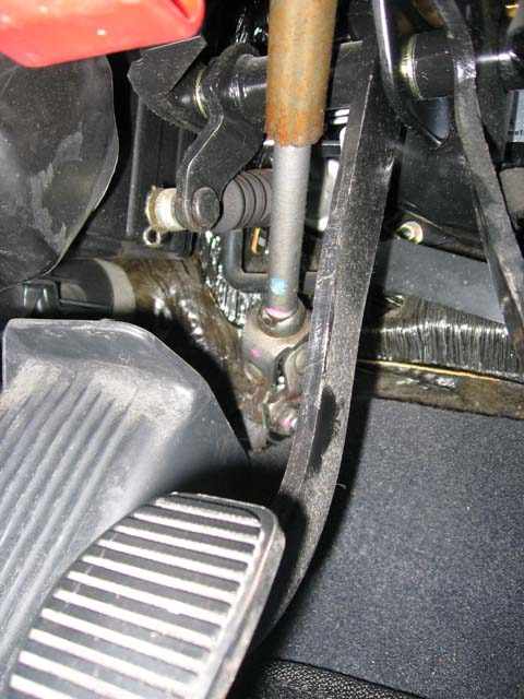

No to u mnie jest hydrauliczne
> masz mozliwośc zrobienia fotki?
Tutaj widac pedal i tloczek.
Tutaj zbilenie na tloczek.
Tutaj jak to widac z pod maski.
Tu widac przewod - taki sam jak hamulcowy
Tutaj przewod zmienia sie z metlowego w gumowy
A tutaj ostatnia czesc ktora dochodzi do sterowania sprzeglem.

W niektórych wersjach takie montowano .
Przy hydraulicznym sprzęgle nie ma możliwości regulacji .

Czy wysprzeglik to jest ta wajcha sterujaca sprzeglem przy skrzyni biegow? Dobrze rozumuje?
Czy w takim ukladzie jest wogole jakis zbiornik wyrownawczy plynu? Jaki plyn sie stosuje i czy wogole sie go da dolewac lub wymieniac?

Tak , chodzi o ten siłowniczek .
> wymieniac?
Układ jest wspólny z hamulcowym , ten sam zbiornik i płyn .

Aha. No to teraz mi sie juz rozjasnilo w glowie... Dzieki za informacje wink.gif
Ostatnie pytanie jakie mi sie jeszcze nasuwa, to dlaczego przy takim ukladzie czasami sprzeglo nie dociaga do konca i biegi nie najlepiej chca wchodzi a czasem nawet zgrzytaja. Ale to tylko czasami, taki mi sie wydaje ze glownie w ruchu miejskim gdy sie duzo ze sprzegla korzysta.
Czy to moze byc spowodowane zapowietrzeniem ukladu? I skoro jest to wspolny uklad z hamulcowym to znaczy ze calosc moze byc zapowietrzona? Czy moze moga byc jeszcze jakies inne przyczyny?

Może być zapowietrzony siłownik o którym pisałem , jeśli jego odpowietrzenie nic nie da , to sprzęgło do wymiany .
