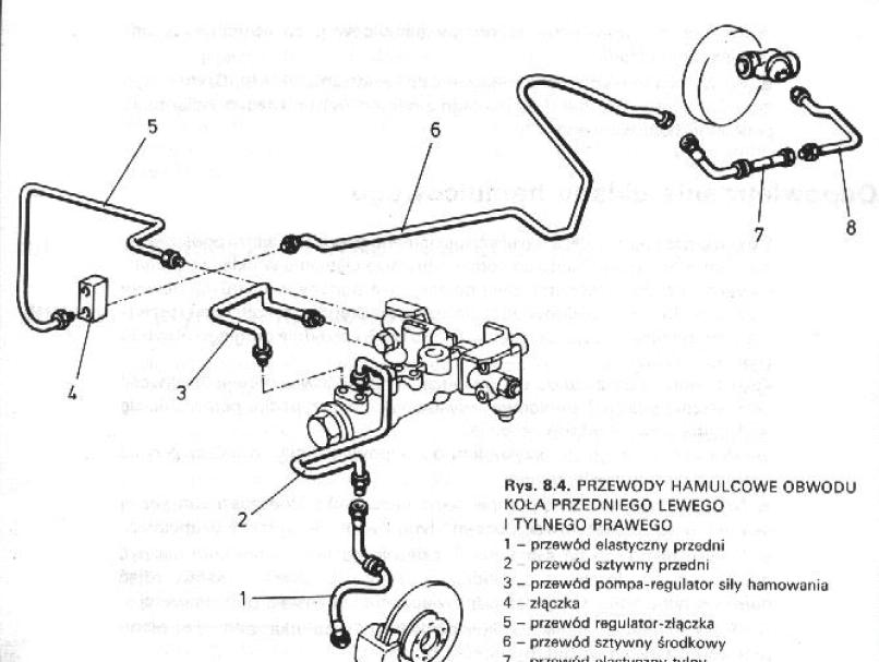

Mam pytanie o polaczenie numeru 7 i 8. To jest jakos skrecone czy jak?? Bo na aucie dookola jest chyba jeszcze jakas obejma zabezpieczajaca czy cos, a nie chce eksperymentami jeszcze uszkodzic numeru 7, bo juz 8ka mi sie zapiekla w cylinderku i musze kupic nowy przewod.

nie pomyliles zdjec? bo jak dobrze pamietam tam jest jeden miedziany przewod
7 elastyczny a 8 miedziany tak u mnie jest scs
dokładnie tak, miedziany jest wkręcany w elastyczny i oba w miejscu łączenia są zawleczką przymocowane do wahacza

eper podaje to samo zdjecie. 7 jest elastyczny w miejscu ruchu wachacza

ta zawleczka to jest ta kulka ?? Bo cos takiego okragle jest na koncu wahacza.
Czyli ogolnie szukam zawleczki i odkrecam 8ke. Czyli musze ja wpierw odciac.

7 i 8 sa ze soba skrecone a w miejscu skrecenia sa przymocowane do wahacza gdzie wcdhodzi zawleczka w ksztalcie litery " U "
jakby co moge Ci jutro cyknac dokladna fotke tego jak to wyglada

to akurat jakos musze znalezc, bo auto stoi pupa do gory na kobylkach, lewy tyl dal sie odkrecic bez problemu, tloczki zapieczone, rozpieraki tez, dalem rade a prawy tloczek taki oporny
ja ostatnio to wymienialem i bylo strasznie zapieczone. najlepiej utnij przewod hamulcowy i nabij nasadke i dopiero odkrecaj

a po co mam to odkrecac z tego cylinderka ?? utne i wywale
kolega miał na mysli druga strone elastyczny-miedziany ciezko czasem to dziadostwo odkrecic, ja musialem rozwiercac

byleby sie ten elastyczny nie uszkodzil :/ bo jak tak pokolei bedzie sie ukrecac to do pompy dojade zlosnik.gif
elastyczny można złapać kluczem chyba 14 o ile dobrze pamietam więc nic mu sie nie stanie smile.gif
