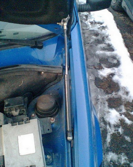

mam takie nastepujace pytanko ciezko jest zalozyc silownik pod maske do CC moze ktos ma jakies fotki w ktorym miejscu ma byc czy cus?? bardzo dziekuje za pmoc smile.gif pozdrawiam smile.gif
Trzeba tylko dorobić mocowanie do zawiasu przy klapiebo jak zamontujesz tak jak w sc to się klapa nie zamknie.
Ja mam dorobione takie blaszki z kwasiaka i przykręcone do zawiasu a z drugiej strony mocowanie jest wkręcone zamiast jednej śrubki mocującej błotnik do budy.
Wszystko działa fajnie wygląda i jest praktyczne. Jak chcesz fotki to Sebec ma na swoim profilu na CM. Ja mam zrobione tak samo ok.gif

Czy on napisał ze pasują p&p??? Chyba nie. Fakt do CC nie pasują tak jak do SC ale da się spokojnie je zamontować. Wystarczy dorobić kawałeczek blaszki i wygiąć w dwóch miejscach.
Nic nie trzeba przerabiać w samym aucie.

Na forum fotek nie wstawię bo mam słabe łącze. Mogę wysłać na maila.
hmm to ja bm poprosil foteczki montazu i tego co tam dokladnie trzeba dorobic/przerobic na meila zeby.GIF a i moze ktos ma silownik?? bo moj sie sprzedal ale szukam nadal 270751858-jezyk.gif

poka foty:D
