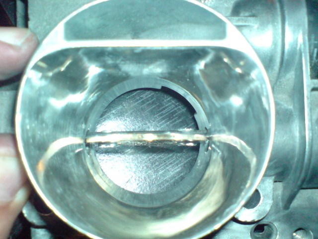

Rozwiercam standardowa przepustnice od PII 1.2 8v czyli taka sama jak w SC 1.1 MPI z wymiaru 35,80 mm na 38,80 i postraszyli mnie AFR. Mianowicie ze moge wypalic denka tlokow z powodu niedostatecznego chlodzenia paliwem. glowica dlubnieta (kanaly poprawione) oraz walek 866. czy martwic sie czy nie. bo to nie jest rozwiert jak u Was czyli z 38 na 42. i teraz mam zonka co z tym fantem zrobic?

Przepustnica rozwiercona u Krawczak Motor Sport z 35,8 na 38,8. Pan powiedzial ze pierwszy raz rozwiercal przepustnice pod MPI i trzeba bylo przyrzad dorobic, wiec jak ktos teraz chce to niech idzie bedzie mial taniej. oto zdjatka cacuszka.
> nie bedzie stukowego i na pewno nie wypalisz denka
no wlasnie czyli to bylo lekkie sciemnienie mnie pewnie dlatego bo frezer ma utrudniona robote poniewaz w przepustnicy jest "zatopiony" silnik krokowy. ciekawe jakie efekty da troszke wieksza dziurka?

kiedys spolerowalem sobie taka przepustnice jak twoja i efekty byly zauwazalne wiec rozwiercenie odczujesz tym bardziej ok.gif ale to i tak rzezba w g*wnie zlosnik.gif lepiej odrazu zazlozyc alu kolektor od 1,2 75KM i na dziendobry miec 38mm z opcja na 42mm biglaugh.gif
po to sa sondy lambda czy map sensory
w innej sytuacji mieszanka byłaby za bogata przy np. brudnym filtrze powietrza

przy takiej kosmetycznej modyfikacji program nie jest niezbedny zlosnik.gif seryjny komp sobie poradzi ok.gif

ale kosmetyka, która chcesz robić nie wymaga zmiany programu... program dopiero jak będziesz chciał jakiś fajny wałek zlosnik.gif
