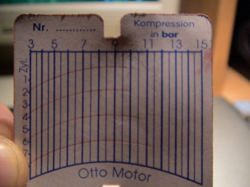

Witam dokonałem pomiaru ciśnienia w cylindrach i wyszło tak jak w załączniku. Mam pytanie czy te ceramizery działają?
> załączniku.
szału nie ma
spore różnice na poszczególnych cylindrach...
tak
> tak
> głównie na kieszeń

To wsio jutro ściągam głowicę. Tylko lipa jak się okaże, że to pierścienie. W sumie to należy się remoncik takiemu staruszkowi. To teraz zapytam o jakiś tani zakład który szlifuje zawory i gniazda w okol wielunia lub częstochowy.
wymien pietscionki tlokowe zrob glowice i bedzie miod malina
