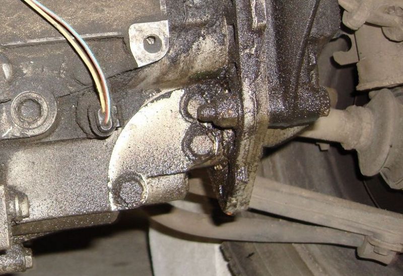

To mogę Ci na pocieszenie powiedzieć że ja od czasu kiedy kupiłem puntolota ( 6 lat temu) to pociła mi się skrzynia ( zawsze wisiała kropelka oleju na skrzyni ) 280840148-olej.jpg
Raz do roku sprawdzam poziom oleju w skrzynce i dolewam 100ml i dalej śmigam, także nie ma się co zamartwiać od razu wink.gif

u ciebie to poci sie z przodu z tego co widze a umnie od spodu leci angryfire.gif

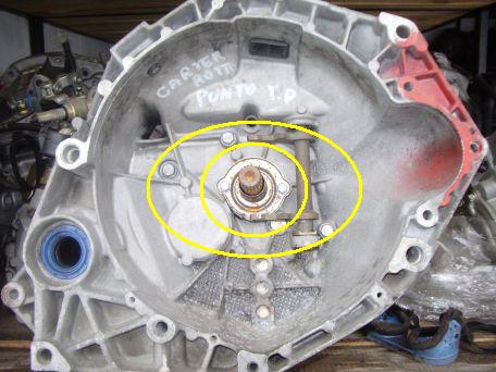

jeśli leci z uszczelniacza wałka sprzęgłowego to skrzyni z tego co wiem nie musisz rozbierać bo jest on chyba przykręcany od zewnątrz (dobre zdjęcie poglądowe dał Citym.) jedynie musisz wymontować skrzynię , inaczej się nie da. Ogólnie dziwne że miałoby cieknąć akurat z tego uszczelniacza. Częściej jeśli jest wyciek na łączeniu skrzyni z silnikiem to cieknie uszczelniacz tylni wału. No ale wszystko jest możliwe.
