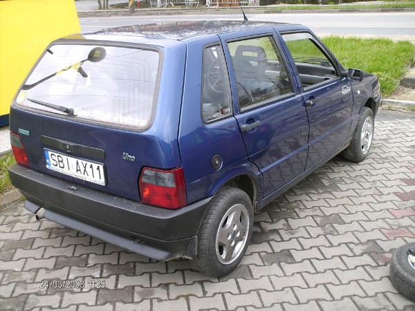

macmac Napisano 19 Maja 2008 Udostępnij Napisano 19 Maja 2008 Witam. W planach mam wymianę czterech opon letnich na nówki. Felgi to alusy Abarth 5,5 x 13 i jak do tej pory załozone były opony 155 x 70 R13. Myslę o wymianie na szersze -165 ale profil musiałby być mniejszy. Co polecicie? Chodzi mi jaka może być ta oponka żeby i przekłamań nie było na liczniku a i nie ocierała o nadkola itp. Amorki są standardowe nic nie było poszerzane itp. No i cena nie astronomiczna. Szukałem na AK a i po sklepach oponiarskich i tak naprawdę pogubiłem się już w tym. Na moje Kormorany to nie narzekałem ale jak mam już wymienić na nowe to lepiej dobrać bardziej pasujące. Odnośnik do komentarza Udostępnij na innych stronach More sharing options...
