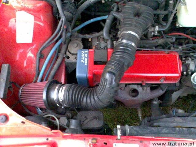

Ja mam taki. Nie jest niestety obliczony ale na pewno daje więcej powietrza zlosnik.gif Poza tym ładnie mruczy zlosnik.gif270751858-jezyk.gif Zapożyczony z forda. Chyba xr3i czyli usportowiony Escort zlosnik.gif
> powietrza Poza tym ładnie mruczy Zapożyczony z forda.

Troszku mało miejsca. Jest inna koncepcja ale to przy okazji bliskich już modyfikacji nadwozia zlosnik.gif Był jeszcze pomysł dania stożka w dół ale grozi to zasysaniem brudu i wody przy np. jeździe po deszczu więc odpada. Chyba najlepszym rozwiązaniem będzie zrobienie wlotu na masce i podniesienie stożka zlosnik.gif
> już modyfikacji nadwozia Był jeszcze pomysł dania stożka w dół

Też o tym myślałem ale wygodniej będzie ukierunkować wpadające powietrze z góry niż z boku. Inaczej będzie wpadać pod maskę i rozejdzie się po całym silniku a przecież to stożek ma dostawać powietrze..
> powietrze..

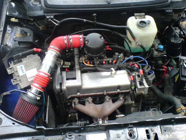

Oto i on.
Pokrywa przepustnicy od VW podajże golf II (?), rury i łączniki(kolanka, odma) rako.pl
Kawałek rury mi został. Mogę oddać w dobre ręce. Rurę pocięli mi Panowie z budowy w 3 sek resztę sobie poskładałem w garażu i śmiga:)
Powodzenia
> Oto i on.
> śmiga:)
> Powodzenia
> ekstra wykonanie
Zwłaszcza ta taśma klejąca na odmie 270635636-JUMP2.gifrotfl.gifzlosnik2.gif
wpysk.gif a tam, efekt i tak super, mi się podoba, tylko czy w moim 1.0 będzie pasować kopułka od golfa hmm.gif
Tego to akurat nie jestem w stanie powiedzieć. nie mam zielonego pojęcia o silnikach smile.gif

Dzisiaj się odważyłem i zrobiłem TO. Zrobiłem czerpnię a właściwie wykorzystałem redukcję - lejek-125/ 50 i połączyłem z pudełkiem, co prawda za pomocą taśmy i uszczelek hehe.gif ale działa i jest szczelne.
Zamieniłem wkład filtracyjny na inny materiał(specjalny -też filtracyjny więc bezpieczny dla silnika)ale o mniejszych oporach przepływu.Fabryczny skutecznie dławi układ.
Skutki:
Zrobił się lekko agresywny -WuaRCy ale nie na tyle by zwracać na siebie uwagę,
W dolnym zakresie obrotów lepiej "wciska"
W górnym zakresie trochę wymięka,
Silniczek równiej pracuje na jałowym.
Przy puszczeniu gazu hamowanie silnikiem jest zdecydowanie mocniejsze, przy lekkim wciśnięciu potrafi szarpać.
Spalanie dopiero będę analizował...
Na LPG albo mam coś do "kieszeni" albo wymaga regulacji.
W pewnym zakresie obrotów(nie mam obrotka) pojawia się jakby zalewanie - dławi się - poniżej i powyżej tej strefy wyrywa jak ogierek, prawie jak F1 wink.gif
Trochę się jeszcze z tym pobawię.
Ech... prawie robi dużą różnicę.
