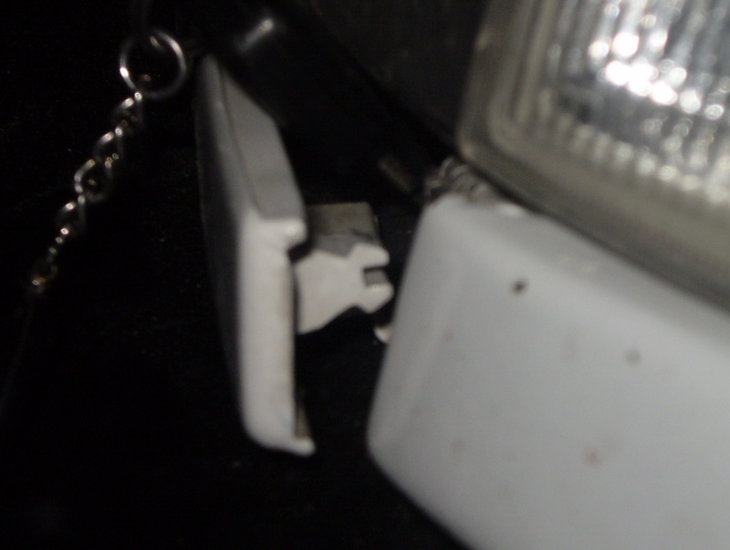

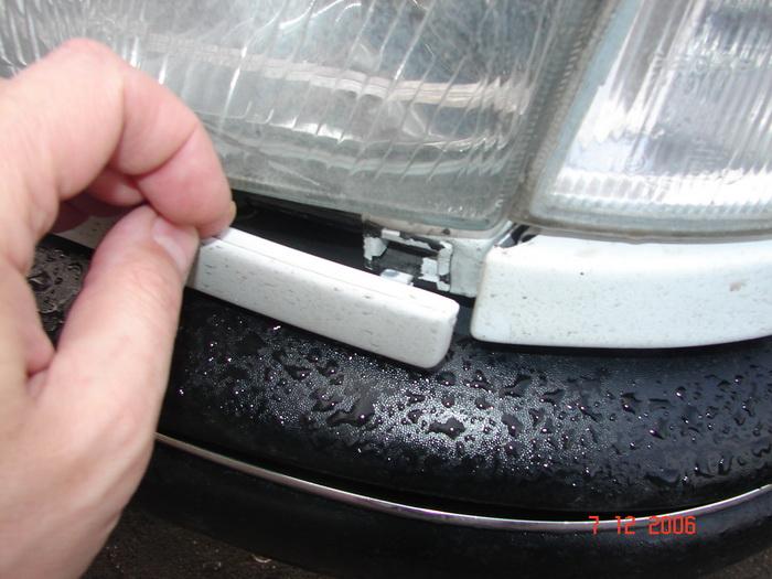

Zdjęcia nie mam ale postaram się opisać smile.gif Gniazdo to plastikowy prostokąt, który ma "poprzeczkę" po środku, wzdłuż dłuższego boku. Zatrzask to po prostu dwa plasticzki, jeden wchodzi w górną połówkę prostokąta w gnieżdzie a druga w dolną. Wystarczy z wyczuciem ciągnąć "do siebie". Czasem się zdarza, że wyciągnie się z gniazdem smile.gif
Jeżeli opis Ci nie wystarczy to polecę na dwór zrobić foty.
No może dla potomnych poleć i zrób zdjęcie (dla mnie też).
Kłaniam się bardzo nisko.
Trochę ciemno na dworze i aparat miał problem ze złapaniem ostrości ale mam nadzieję, ze dopatrzysz się co trzeba smile.gif
Zdjęcia gniazda nie będzie bo nie da się zrobić bez zdejmowania grilla smile.gif Ale po wyglądzie zatrzasku domyslasz się chyba jak wyglada: prostokącik z poprzeczką po srodku.

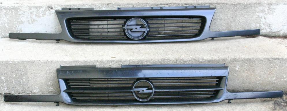

Te zatrzaski to drobny pryszcz... Możesz mieć problem z mocowaniem w zderzaku. Jak widać na focie otwory składająsięjakby z dwóch częsci - owlanych kształtów. Zaczep siedzi w tej mniejszej. Musisz pociągnąć za grill tak aby zaczep przelazł przez to przewężenie do tej większej części. Wtedy da się wyjąć do góry. Jeżeli przewęzenie jest wąskie, a bywa tak szczególnie w zamiennikowych zderzakach - może być problem. Jeżeli będzie problem i uda Ci się wyjąć grill, proponuję nożykiem/pilnikiem nieco poszerzyć przewężenie, coby na drugi raz było łatwiej wink.gif
Zobacz na fotę grilla i na kształ zaczepów: to takie "grzybki":
Zderzak i grill, orginalne, nigdy nie wyjmowane.
