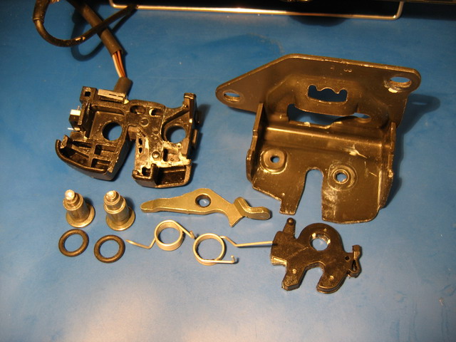

Choć siedzi sobie kostka do oświetlenia, a w skrzynce z bezpiecznikami mam bezpiecznik oznaczony jako "oświetlenie bagażnika" (F39), to po otwarciu bagażnika (nawet drzwi otwierałem) na kostce nie pojawia się absolutnie żadne napięcie
Poszedłem więc dalej Waszym tropem i postanowiłem oblukać jakiż to mam zamek w klapie. No i utknąłem...
Odkręciłem obie zaznaczone na zdjęciu śrubki i mimo to plastikowa pokrywa coś nie chce zejść. Trochę ją "ponaciągałem" z każdej strony w poszukiwaniu jakichś zaczepów, ale żaden nie puścił beksa.gif. Stąd moje kolejne pytanie: ściągał już to ktoś? hmm.gif

Na sile musisz szarpnac i zejdzie. Procz wkretow sa jeszcze plastikowe zapinki. Ale jak dobrze sie przypatrzysz kolo zamka, to bez jego wyciagania da sie wypatrzec przewody od wylacznika, jesli takowy jest w zamku.

no i siłą nie zeszło mi niestety, tylko 1 coś "walnęło" (czyli jakiś 1 zaczep w końcu puścił). Jednak dzięki temu jednemu udało mi się uzyskać wystarczająco dużą szpare, aby sobie poświecić latarką pod plastik. No i czegóż ja się mogłem spodziewać... Wiązka w bagażniku jest, a w klapie puściutko, w dodatku zamek bez czujnika. Jedyne kable jakie uświadczyłem to do silniczka wycieraczki angryfire.gif
W piątek robie sobie wycieczke do ASO... niech mi zrobią liste rzeczy, które mi uniemożliwiają podłączenie lampki. Jakoś wątpie w to, aby tylko na złym zamku i braku kabli w klapie się skończyło sciana.gif

> Zdejmuje sie siłą a musi być coś takiego
odkopuję stary temat
Zamek z czujnikiem otwarcia był w wersji HGT? Bo coś takiego mi w ASO zamówili.
> zamówili.
byłym zdziwiony jakby w HGcie nie było, a w sx był.
