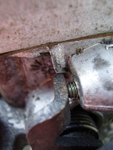

Oglądając przepustnicę zauważyłem taką jakby ośkę na gwincie, która jest jednocześnie ogranicznikiem przepustnicy w pozycji spoczynku. Generalnie od kiedy mam to auto (2 lata) obroty biegu jałowego po rozgrzaniu to jakieś 750, a chyba powinno być około 900 (odczyt z obrotomierza fabrycznego). Być może właśnie tą ośką-ogranicznikiem można wyregulować obroty "na luzie"?
Zdjęcie całej przepustnicy:
Zdjęcie ośki:
> spoczynku.

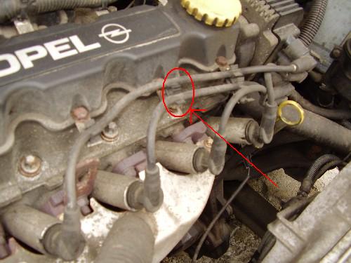

Podejrzenie pada jeszcze na kable WN, które pójdą do wymiany razem ze świecami. Zauważyłem na nich iskierkę podczas próby z mgiełką wodną po ciemku. Iskierka jest w tym miejscu, ale nie wiem, czy przeskakuje między kablami, czy między kablem, a silnikiem. Czy w tym i w tym przypadku oznacza to zużycie przewodów? Oporność jest w normie, tzn. od 3.44, do 2,4 Ohm (najkrótszy)
jeżeli przebicie jest naprawdę minimalne to może być bez żadnego wpływu, jak sądzę smile.gif

Dzięki smile.gif Sprawdzę oporność TPSa, a jeśli chodzi o kable, to przebicie jest tak jak napisałeś minimalne, ale chyba jednak pokuszę się o ich wymianę, bo zrobiłem na nich 60 tys na LPG w 2 lata, a nie mam pojęcia kiedy były wymieniane wcześniej.
bo to już warto wymienić
Ten wkręt jest tylko po to, żeby przepustnica przy zamykaniu nie uderzała w ścianki obudowy. Tego się praktycznie nie rusza. Jeśli sygnał z TPS-a spadnie poniżej 0,7V to ECU traktuje to jako zamkniętą przepustnicę i zaczyna działać krokowym. Tak więc regulacja tym wkrętem nic nie da. Otworzysz nim lekko przepustnicę to krokowy się przymknie. Jak przekroczysz 0,7V to stracisz regulację wolnych obrotów.
