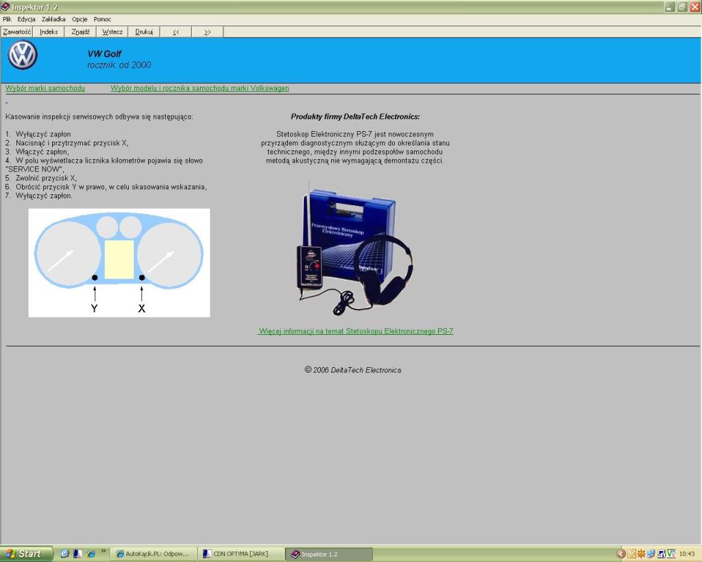

Poszukaj programu Inspektor. Sa w nim fajne opisy kasowania inspekcji ok.gif

> w necie sa instrykcje do kasowania inspekcji serwisowych, wystarczy -
> www.google.pl

> cieszę się że udało mi się pomóc
