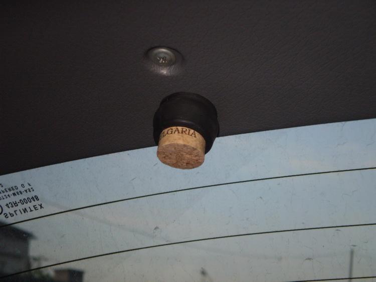

Gdy otworzymy klapę i spojrzymy na górę naszym oczom ukaże się taki gumowy korek :
Jego zadaniem jest dociskanie półki tak aby nie fikała na wybojach.
Kolejnym krokiem jest przygotowanie gumowej podkładki (ja wykonałem ją z kawałka przewodu) o grubości ok 3-4 mm i przecięcie jej z jednej strony. (Można nie przecinać ale jak wcześniej pisałem - cała czynność ma nam zająć nie więcej niż 2 minuty wink.gif )
Teraz wciskamy pod gumowy korek naszą podkładkę z obu stron
i zamykamy klapę. Widać odrazu ze korki trzymają teraz półkę i nie ma prawa już pukać biglaugh.gif
No jeżeli Tobie wystarczyły podkładeczki o tak małej grubości to gratuluję. Z tego co czytałem to koledzy upychali korki od szampana w te gumowe odboje. Ja zapodałem zamiast korków "profesjonalne" odboje zakupione w sklepie. Przedłuża to w każdym przypadku standardowe dociski o ok. 2cm. I dopiero taki docisk porządnie trzyma półkę.
Dodatkowo w miejscach gdzie półka leży zapodałem grubą, czarną uszczelkę.

Podobnej grubości podkładkę podłożyłem jakiś miesiąc temu i ma kolega rację, półka już nie chałasuje. Pozostaje jeszcze uciszyć resztę "świerszczy" w autku i dopiero będzie błogi spokój smile.gif
