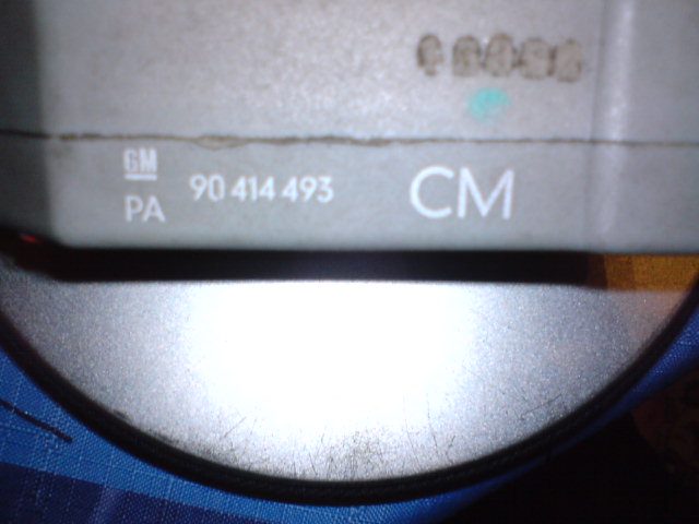

Miałem na klapie zamonontować zwykły siłownik slave ( taki z allegro za 10 zł ) a tu znajomy dał mi bo miał na zbyciu orginalny siłownik tylko ten jest na orginalną wtyczke a ja nie mam orginalnego centralnego zamka tylko uniwersalny na 2 mastery i 2 slavy na cztery drzi . Czy ktoś ma schemat wtyczki < jakie napięcia tam dochodzą ?> i czy ten orginalny można podczepić do uniwersalnego siłownika slave np. w tylnych drzwiach i mieć centralny zamek na 5 drzwi?
KIEKERT
W - Germany
Foto zamka :
mozesz poprobowac, niz zlego nie powinno sie stac, jezeli nie przesadzic z napieciem smile.gif
ale moze sie okazac ze po podpieciu do uniwerslanej centralki silownik nie bedzie dzialal prawidlowo, bo te oryginalne potrzebuja dluzszego impulsu (tak bylo przynajmniej u mnie z silownikami z drzwi).
Ja w poprzedniej astrze dokładałem właśnie taki siłownik do zamontowanego już nieoryginalnego centralnego zamka.
W przeciwieństwie do Ciebie miałem wtyczkę więc podłączenie poszło bez problemu. Przeciągnąłem przewód i podpiąłem sie pod siłownik od tylnych drzwi.
Z podłączenie nie powinieneś mieć problemu, bo tam dochodzą dwa przewody, jeden otwiera a drugi zamyka, w zależności do którego doprowadzane jest napięcie.

Jak rozebrac taki siłownik < są jakieś zaczepy czy klejony? > Bo cos mi sie zdaje ze jest klejony:/ A chciałbym sie dostać do srodka bo musze dolutować przewody bo nie mam orginalnej wtyczki.

Jest klejony praktycznie nie rozbieralny. Najlepiej bedzie Ci kupic na szrocie orginalna koncówke bo styki w siłowniku są na płytce. Prawie każda na szrocie klapa ma.

Czyli miałem racje ze klejony:/ Tylko teraz nie wiem czy jest sens sie bawić we wtyczki bo uniwersalnego slava też mam no ale ten orginalny ma wieksze i masywniejsze ryglowanie zamka wiec dlatego chciałem ten orginał zastowować.
Chyba ze w orginalnym wytne ten plastik w ktory wtyczka wchodzi i bezposrednio do niego przylutuje na stałe przewody bo w okolicy nie widziałem nigdzie na szrocie takich rzeczy chyba ze wy widzieliście cos w łodzi lub okolicach to dajcie znac:}
