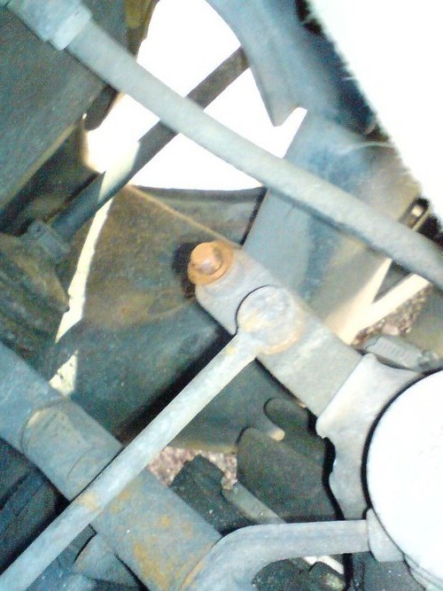

Mam kłopot z jednymi "patykiem" przy skrzyni biegów. Wodzik, czy jakoś tak hmm.gif
Podniosłem maskę i szybko zdiagnozowałem awarię, związełem kawałkiem linki i dojechałem do domu.
Pytanie: czy kupuje się same końcówki tych patyków czy kompletne trzeba? Trudno to to wymienić samemu? Mam kanał i klucze smile.gif
Pomóżcie bo w piątek rano zaczynam dłuugi weekend w plenerze yay.gif i muszę tam dojechać.
To zależy co ci się rozsypało, bo jak tulejka na końcu się wyrobiła i spadła z przegubu kulowego to pół biedy, bo tulejki można kupić na allegro a przykład. A co się tam więcej mogło stać to nie mam pojęcia. Jak pękł patyk to spawać.
Najlepiej to owinąć drucikiem i jeździsz latami grinser006.gifgrinser006.gifgrinser006.gif
> To jest efekt dłubania naszego podczas zmiany maglownicy
Rozwiązanie z drucikiem mnie zainteresowało hehe.gif ponieważ nowe cięgno z końcówkami to w Lublinie ok 80,- (allegro od 35,-).
Możesz mi podpowiedzieć co dokładnie trzeba owinąć tym drucikiem hmm.gif bo teraz mam związane te elementy mosiężną linką w osłonce i jakoś do domu wróciłem z Nadbystrzyckiej. Jutro z rodzinką jadę (50 km w 1 stronę) na wieś i zastanawiam się czy moje rozwiązanie nie jest zbyt prowizoryczne niewiem.gif

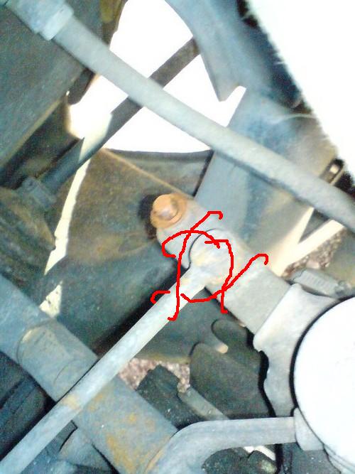

Mam gzdies jakies czesci od tego musze zobaczyc dokladniej co mi zostalo. ale ty masz clipa to moze nie pasowac - sam nie wiem.
> A weź drucika i zrób mniej wiecej tak
> Ja tak mam już około 15000km
Mam polowe tego elementu po lewej stronie na zdjeciu, jesli problem jest w laczeniu wyglada na cale.
Tak też zrobiłem smile.gif tyle, że linką. 4 węzełki z kokardką grinser006.gif
Dzięki za podpowiedź, że tak można bo obawiałem się, że będę musiał wydać 85,- na nową część.
