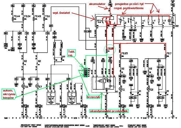

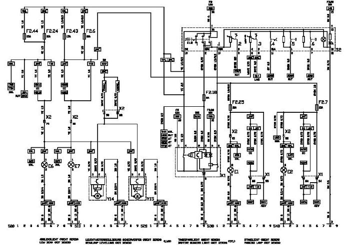

Spojrz na połaczenia - jakość słaba, ale widać, o co chodzi (ograniczenia rozmiaru...).
PS. Jak będę miał trochę czasu, to wyjmę u siebie ten bezp. 18 i sprawdzę, czy regulacja podświetlenia, pmgielne przód i tył działają...
Pozdr.
Na takich schematach to już w ogóle się nie znam
A na takich?:
Spójrz, że po wyjęciu bezp. 18 regulacja podświetlenia powinna działać...
Jeśli jednak u Ciebie działa, to pewnie masz zmodyfikowaną instalację - w takim wypadku może zwarcie jest w jednej z żarówek? Następowałoby to po ustawieniu regulacji na maksymalną jasność.
Pozdr.

Patrząc na ten schemat (z zaznaczonymi liniami zlosnik.gif) to widzę że łaczy sie on ze wszystkimi światełkami (chyba)
