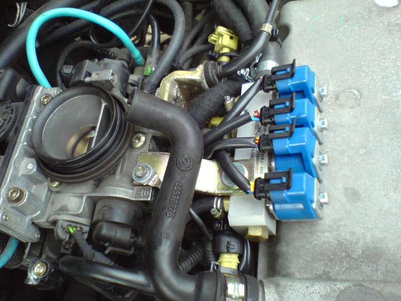

pytanie do tych, którzy mają sekwencję w 1.2 8v
mam techniczne pytanie do tych puntomaniaków, którzy mają sekwencję. Otóż chciałbym się ddokładnie dowiedzieć gdzie przy silnikach 1.2 8v macie zamontowaną listwę wtryskową. problem sie rozbija o tą śmieszną obudowę do filtra. czy ma ktoś z was usytuowaną listwę wtryskową gdzieś pod filtrem? chodzi mi o to, że ja mam listwę umieszczoną w pionie z prawej strony filtra i z tego powodu długość weżyków dolotowych gazu od filtra do kolektora wynosi ok. 30 cm, a wiem, że niedawno przeczytałem, że nie powinna przekraczać 15 cm... nie wiem czy to własnie nie powoduje lekkiego zachwiania obrotów silnika zaraz po wysprzęgleniu go. może gdyby zmienic położenie listwy i skrócić wężyki to udałoby sie to zliwidować.

W "pięknookim" vel. P2FL mam jakoś listwę wtryskową schowaną pod puszką ale fotek nie posiadam na chwilę obecną oslabiony.gif
> pod pokrywą filtra, leży sobie na pokrywie zaworów
aha, czyli się da to jakoś zrobić, aby był wilk syty i owca cała - tylko niestety w tym przypadku panom monterom nie chciało się pogłówkować... żesz w mordę...
jeszcze zapytam, a jakiej długości macie te wężyki wychodzące do kolektora dolotowego? mieszczą się w tych przepisowych 15 cm? u mnie jest tylko jeden nieduży problem z utrzymaniem wolych obrotów. polega on na tym, że jak jadę autem i puszczę zupełnie gaz, a następnie po chwili nacisnę sprzęgło to czasem (dość rzadko) obroty spadaja do ok. 400-500, a raz na tydzien mi silnik zgaśnie. Ogólnie da sięz tym jeździć i jak się słyszy problemy jakie mają ludzie z gazem to mój to żaden problem, ale lubię jak mi wszystko gra na tip-top w aucie, wiec się zastanawiałem co można jeszcze proprawic, aby było idealnie i wyczytałem o tych weżykach. poprzez regulacje zrobiłem juz wszystko co można było zrobić:)
> pod puszką filtra:
> długości nie pamiętam, ale jest to ok 15 cm właśnie

to co jest na zdjęciu to 3 omowe Raile - nie były takie jak powinny. Teraz mam zółte Raile 1 omowe - odpowiednik żółtych Valteków
> pod puszką filtra:
bardzo dziekuję za fotki. muszę zdjąc u siebie filtr i spojrzeć czy da się i u mnie upchnąć tą listwę. Wydaje mi się, że wtryskiwacze są ciut inne. musze nad tym pokombinować:)

Upchnąć sie da ale z tym rozwiązanie (wiem bo mam tak jak na zdjęciu zamieszczonym przez kolegę)gorzej się wymienia np świecie wiec jak chodzi ci dobrze to bym zostawił listwę tam gdzie masz
