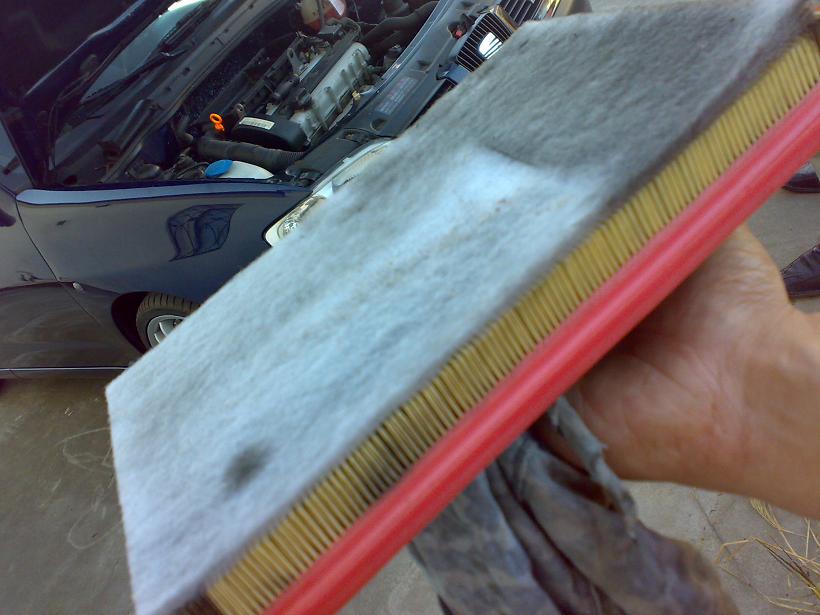

Witam. W świeżo zakupione Ibizie 1,4 16V 75KM z 2001r. mam taki oto dziwny filtr z filcem. Czy to standardowo jest czy jakaś samoróbka? Wygląda dość profesjonalnie hmm.gif Nie wiem czy to zerwać bo mi konie dusi grinser006.gif czy to specjalnie jest i jak zerwe to mi zaraz koniom do oczu piasek powpada zlosnik.gif

pierwszy raz cos takiego widze
zerwij to

w orginalnym filtrze niema czegos takiego
Ok dzięki Wam za odpowiedzi, widać że Niemcy mają fantazję biglaugh.gif Zerwe to i mam czysty nowy filtr ok.gif

weź to wywal.

to białe to filtr przeciwpyłkowy. wiem ze jest w astrze bo sam go czysciłem. gosc na pewno sobie dołozył do filtra powietrza co by nie wdychac pyłków hehhe hehe.gif.
usuń go i ciesz sie jazdą zlosnik.gif.
moze w ibizie tez jest filtr przeciwpyłkowy umiejscowiony pod mechanizem wycieraczek tak jak jest to w astrach F, niewiem.gif

nie myl filtra powietrza z filtrem przeciwpylkowym bo to dwie rozne bajki.

no tak, to na fotce to zapewne sa2 rózne filtry.
p. pyłkowy i zwykły powietrza.
czyz nie???

nie
