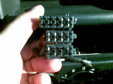

Witam wszystkich Forumowiczów 270751858-jezyk.gif mam pytanie, czy istnieje jakiś adaptor z wyjscia oryginalnego z Opla na wyjscie ISO. Mam pioniera i ni w ząb nie idzie go podłączyć. Mam Opla Asterke z 93 r. Wyjscie z radia mam takie jak na tej aukcji KLIKNIJ

To jest przecież ISO

Ja na wyjściu mam ISO (dostałem tą przejściówkę w komplecie )z tym ze problem tkwi w tym ze nie umiem podłączyć tego gniazda z wtyczką która jest oryginalnie w oplu . Powyżej jeden użytkownik napisał :Musisz rozdzelic elementy od siebie, za mala odleglosc jest pomiedzy kostka zasilania a glosnikową . ale chciałbym nie niszczyc oryginalnej koncówki i kupic takie przejscie z oplowskiego gniazda 3 rzedowego na najprostsze iso gdzie podaje tylko dzwiek i napiecie bez sygnału do sterowania komputerem

Ale jej nie zniszczysz tylko rozdzielisz. Po co ladowac tam jeszcze jedna przejsciwoke pozniej okaze sie ze nie zmiescisz radia w kieszen.
Wez noz do reki odetnij dodatkowa kosc przeciez nie obcinasz kabli i bedzie ona w 100% sprawna i gotowa do uzycia.
jak nie chcesz rozdzielać/rozcinać oryginalnej kostki, to pozostaje dłubanina

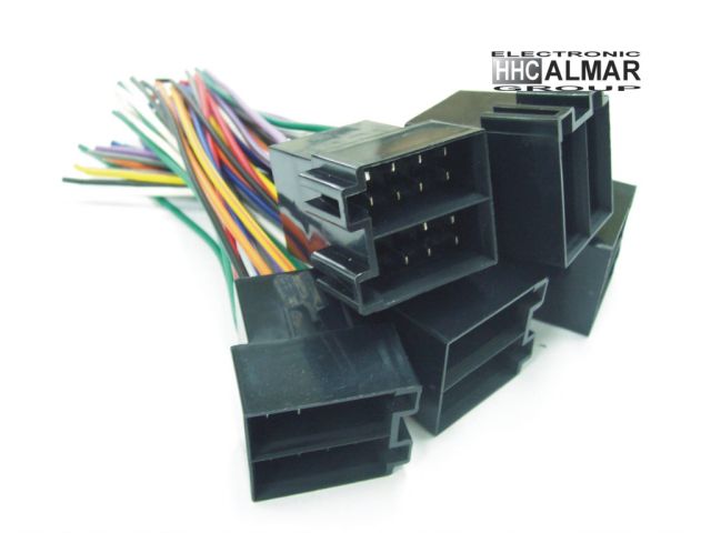

potrzebujesz 2 małe wtyczki ISO (jedna na zasilanie, druga na głosniki)
takie jak na tej aukcji: klik
te dwie włożysz w oryginalne, nienaruszone gniazdo
z drugiej strony musisz dolutować podwójne gniazdo, do którego dołączysz przejściówkę od radia
gniazdo masz tutaj: klik
trzecia kostka Ci niepotrzebna, bo ten Pioner i tak nie wyświetli RDS
na fabrycznym wyświetlaczu, a na pewno ma swój wbudowany
moim zdaniem nie warto się bawić i mnożyć kolejne kable, kostki itd.
ja mam u siebie rozcięte kostki
fotki zapożyczone z allegro
