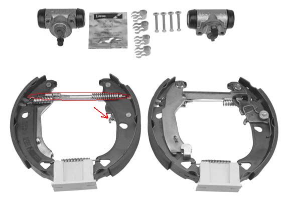

Taka jak tu pokazana najwieksza sluzy do sciskania szczek - na drugiej aukcji zdjecie lewe szczek sprezyna gora prawa strona to jest wlasnie ona, nie rozumiem jak mogla Ci wypasc?
A poza tym to te sprezyny raczej do Twojego nie beda pasowac

Na zalaczonym zdjeciu masz zaznaczony strzalka koniec samoregulatora ktory trzeba nacisnac jak strzalka pokazuje poprzez otwor od srob do kol w piascie - wtedy samoregulator sie zluzuje i szczeki sie zejda - m.in. z powodu tej sprezyny o ktora pytales.
Popatrz dobrze na sprezynki z aukcji po lewej stronie poza opakowaniem sa dwie duze i one sa od korektorow. Dzis z kumplem rozebralem hamulce. Wyglada wszystko ok. Problem byl w korektorze zapieczony ze wogole plyn nie szedl do bebna !! Zdemontowany rozruszany korektor zaczal dzialac. Jednak bez sprezynki nie dzialaja one poprawnie (obecnie tymczasowo na drucie ) . Mam nadzieje ze probem sie rozwiazal i po zamotnowaniu sprezynek ych od korektorwo bedzie ok. Lewy korektor tez wyglada na zapieczony, ale zapiekl sie w takiej pozycji ze puszcza plyn podczas hamowania.
