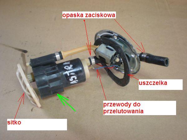

wyjmujemy pompę i mamy taki widok:
odłączamy wężyk i odlutowujemy przewody
lutujemy do nowej pompy, zakładamy wężyk
wkładamy pompę i zakręcamy dekielek
uwaga: mogą się przydać opaski zaciskowe - jedna wewnątrz przy pompie chyba 6-16mm i druga na zewnątrz
warto też wymienić wspomnianą uszczelkę pod dekielkiem
u mnie guma (zielona strzałka) też prosiła się o wymianę, była spękana, ale z braku założyłem starą
sitko powinno być w zestawie z pompą
mnie lajkonikowi zajęło to 1-1.5h

> jaki koszyk ?
> robiłem to dwa dni temu na kanale
Zakupiłem w opel shop pompkę bosha.
Ale jest totalnie goła nic nie ma w zestawie ani sitka ani nic.
Czy stare nadaje się do ponownego zamontowania????
A i to BOSH o symbolu 0 580 314 154 czy to na pewno będzie pasować. confused.gif
Ale ciasno tam strasznie i tą gumę przełożyć dosyć ciężko.
Lepiej kupić nową bo stara troszkę jak papier się zrobiła.
