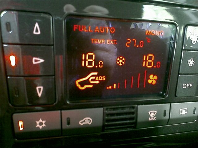

Wygląda to mniej więcej tak:
Samochód lekko przewietrzony, praktycznie cały dzień na dworzu.
Po odpaleniu wichura się włącza i wygląda to tak:
(marna jakość bo tel i w czasie jazdy frown.gif )
Po paru minutach wichura się zmniejsza i mniej więcej na tym poziomie się stabilizuje.
Po przejechaniu jeszcze paru kilometrów zostaje na 3 kreskach i tak już utrzymuje temp.
W czasie normalnej jazdy to tak sobie skacze między 3 a 4 kreskami. Chłodzi jak trzeba ok.gif
