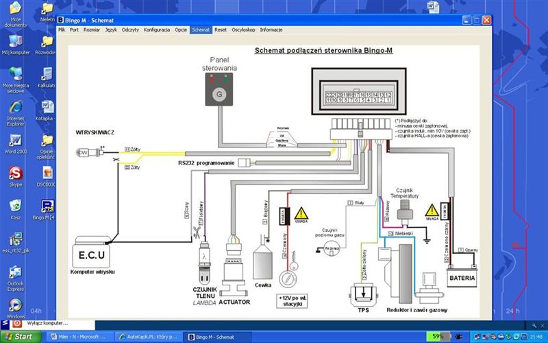

W takim razie mam żle podpięty przewód od kompa gazu. Schemat sterownika Bingo mówi, że najlepiej podpiąć przewód, który informuje o predkości obrotowej pod minus cewki zapłonowej. Wielcy gazownicywspomniany przewód podpieli pod czrno - żółty przewód cewki, czyli ten, którym idzie jest impuls iskry na dwa cylindry. Jeśli sie pomyliłem, popraw mnie

Zobacz schemat
> Zobacz schemat
ale o co chodzi?
brązowy to kolor przewodu w wiązce Bingo, nijak się ma do Twojego auta...
> Zobacz schemat
No widzę i co ciekawe spojrzałem w papierki od mojego gazu i u mnie jest podobnie
"Podłączyć do ujemnego bieguna cewki zapłonowej
bądź pobrać z odpowiedniego pinu sterownika wtrysku
paliwa. "
Wynika to za pewne z faktu, że cewka cewce nie równa. Przy klasycznych cewkach zwykle + cewki jest podłączony do plusa po stacyjce, a minus jest zamykany przez sterownik. I wtedy taki opis jest prawdziwy, bo minus cewki jest za razem sygnałem prędkości obrotowej skromny.gif.
A w DIS-ie, który jest stale zasilany podczas pracy silnika podłącza się do "odpowiedniego pinu sterownika wtrysku", czyli do sygnału impulsu zapłonowego wink.gif.
