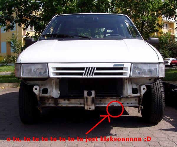

> Gdzie szukać trąbki od klaksonu?
> Mole widziane jakieś zdjęcie
