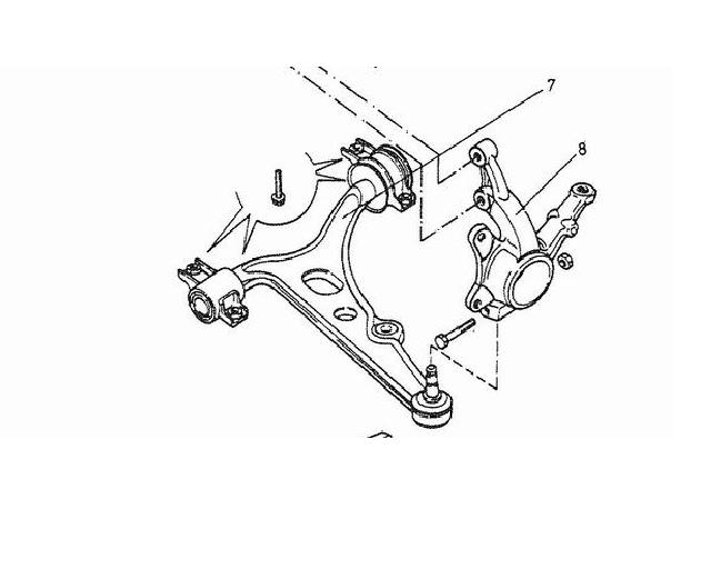

Witam. Przeszukałem archiwum, ale informacji nie znalazłem, znaczy się temat chyba mało poruszany. Otóż mam totalnie powybijane tuleje w wahaczach przednich...pojechałem do ASO na diagnozę i chłopaki powiedzieli, że z przodu nie da się samych tuleji wymienić, tylko, że trzeba od razu cały wahacz. Zatem koszta rosną...Co Wy na to? Autko to Fiat Brava 1.4 '98.

Tuleje da się bezproblemu wymienić....ale nie wiem czy się to opłaca gdyż nowy wachacz kosztuje poniżej 100zł, a tuleje z montażem to koszt raczej powyżej 100zł.
Poczytaj Faq tam znajdziesz odpowiedż na drugą część twojego pytania....mała podpowiedź...szukaj śmietnika.
Więc tak, dzwoniłem...to wymiana tuleji 45 zeta...jednej...koszt tuleji to ok. 30 zeta, wahacz to ceny od 100-150...nie wiem ile za wymianę całego wahacza. Czy da radę to zrobic samemu? ktoś już przerabiał temat? Może manualik?
Bo jeśli masz wybite tuleje to i sworzeń tez pewnie w nie najlepszej kondycji, więc w tym przypadku wymiana samych tulei mija się z celem i dlatego wymienia się cały wahacz.

Słabo szukałeś. Tuleje się da wymienić, nawet sworzeń jest wymienny, ale trzeba znaleść fachowca.
Są dwie szkoły:
- brać najtańszy wahacz i wymieniać znowu za rok
- kupować drogi wahacz i złościć się, że wytrzymał tylko rok
- regenerować
Nie pisz że wymienny, bo wymienny nie jest. Nie występuje jako oddzielny element zamienny, tylko jako całość z wahaczem.
Można go ewentualnie regenerować, a to już inny temat.

Jeśłi sworzeń OK to kup sobe tuleje do wymiany ale porządne, TRW albo co innego i zamień
Koszt na stronę z robotą jakieś 80 zyla
Zaznaczam że kompletny wahacz TRW jest znacznie droższy
Tyle to możesz zapłacić za wymianę kompletu tulei na jednym wahaczu razem z jego wyjęciem i włożeniem na miejsce
w Autosam na Przędzalnianej- mała 14, duża 18
Wsadzasz kij w mrowisko. Temat rzeka. Tak jak mówią koledzy można regenerować. Ale czy warto? Teraz sworzeń jest OK ale może za tydzień po regeneracji powie 30.GIF. I co ? Kolejna robota z wymiana wahacza? Nie ma na to reguły. Mamy dziadowskie drogi i takie są efekty. Ja kupiłem jakieś wahacze marki no name i juz przejechałem na nich 40 kkm. Sam musisz zdecydować. Myślisz że jak zapodasz wahacze TRW to wytzrymają az do śmierci. G......o prawda. Jedna dobra dziurka i sorry.

Żeby zamontowac wahacz gdy sanki (rama pomocnicza) są na aucie, trzeba go mocno ugiąć w dół, a śruby są już chwycone do sanek.
W fabryce montują wahacze do sanek, a potem cały zespół razem z kolumnami podjeżdża pod auto i jest unoszony.
W trakcie tego "naciągania" wahacza zrywają się gumy w tulejach, albo przynajmniej osłabiają.

Coś słyszałeś ale w tej konstrukcji to nie ma znaczenia. Tuleje są tu wrasowane na stałe i nie ma możliwości ich obrócenia.
To o czym mówisz to np. tylny wahacz w seju. Tam srubę nalezy dokrecać po opuszczeniu auta żeby nie było naprężenia gumy w tulei.

Biorąc pod uwagę stan jezdni powiem, że nihil novi. Dlatego właśnie wspomniałem o możliwości regeneracji. 50 PLN to kosztuje i masz sworzeń z możliwością wymiany wkładu = na zawsze.
> np. tutaj tuleje poliuretanowe
Gość dostał ode mnie wahacz i zrobił na tej podstawie tuleje.
