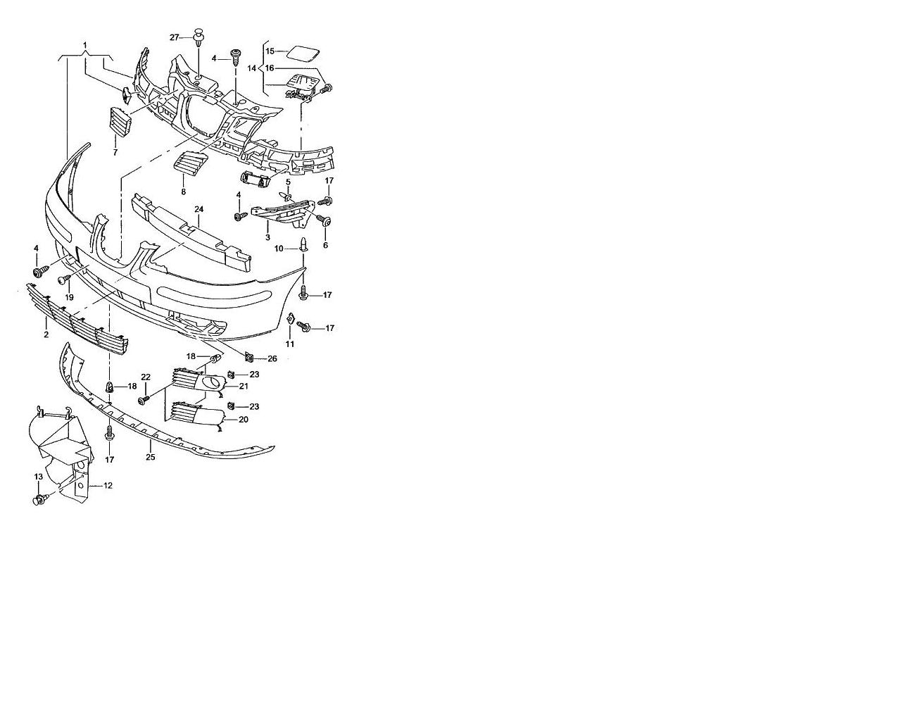

a pytanie mam takie, bo też mi się cofnął lekko zderzak i lekko na dół się ściągnął pod prawym leflektorem - wsio inne OK, oprócz zarysowania na wystającej krawędzi zderzaka - czy ktoś wie jak go odkręcić i czym może byc spowodowane to cofnięcie zderzaka. pas przedni, czy tylko na tzw. "regulacjach", śruby poodkręcać ustawic na nowo. tylko gdzie ile jest śrub i jakie sa niespodzianki w rozkręcaniu?
aha ibiza z podpisu
a to foto podglądowe zderzaka, jakby ktoś mógł zaznaczyć czerwonymi strzałkami miejsca śrub/mocowań to byłbym wdzięczny

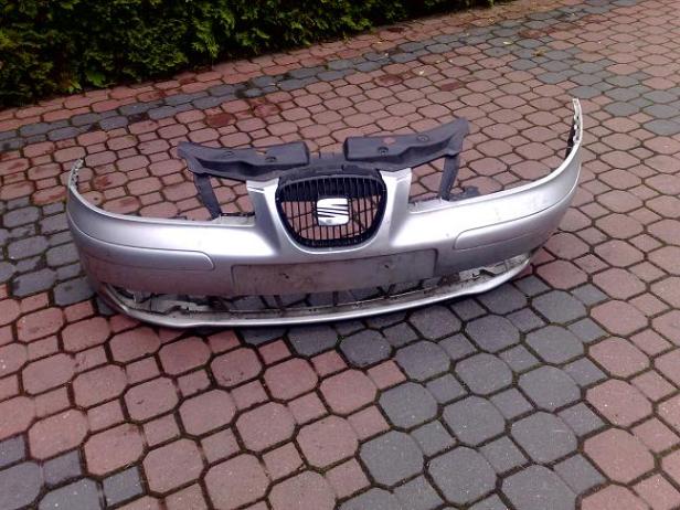

6 spinek idzie na atrapę, reszta po bokach.I tak to wszystko trzyma się na ślizgach waytogo.gif
Patrz załącznik - zapisz obraz najlepiej co to b y było dobrze widac waytogo.gif
przy okazji poprawie połamane mocowania IC i umyje silnik od spodu palacz.gif
