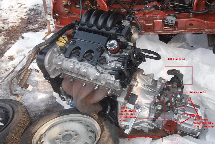

trzeba przelozyc skrzynie i lewarek w sumie mozna by pomodzic nad tym zebys smigalo to na 2 linki bo ta trzecia sluzy tylko do wstecznego

Wystarczy zmienić w skrzyni wybierak i wszystko będzie działać. Wybierak z twojej skrzyni zakładasz na krzynkę sportingową.

Czy SC czy CC to nie ma znaczenia, ale w vanach wsadzali zdaje sie skrzynki od 900 tylko w obudowie od 1.1 zeby pasowaly do silnika 1.1
Te skrzynki nie mialy podciaganego wstecznego i ogolnie przelaczanie biegow pozostawialo duzo do zyczenia w porownaniu ze skrzynka od 1.1
Z tego co wiem musisz przelozyc mechanizm, czyli te linki i lewarek, zeby wsteczny byl podciagany.
Chociaz ktos kiedys pisal, ze mozna odwalic jakiegos druta i wymienic tylko wybierak, ale chyba w zadnym CC i SC tak z fabryki nie wychodzilo, zeby skrzynia byla od 1.1 a wsteczny nie byl podciagany hmm.gif

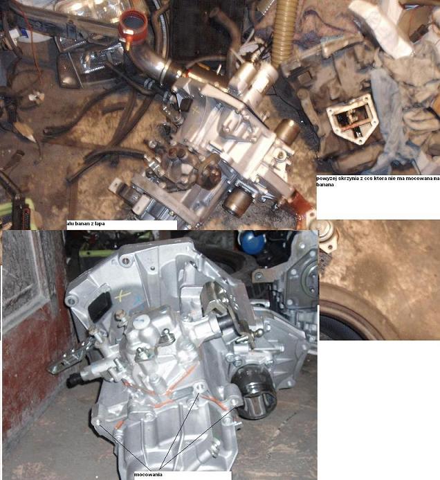

Wystarczy ze przelozysz swoj wybierak do nowej skrzyni i wszystko bedzie dzialać. Tam mozesz miec jeszcze problem z łapą. W tym SC Van masz łape boczną skrzyni aluminiowa czy stalową ?
Pojęcia nie mam. Wizualnie czymś się różnią?
Wizualnie - aluminowa wyglada tak KLIK .
Co do stalowej to nie mam foto.
Łapę mam aluminową.
> Łapę mam aluminową.
to sprawdz sobie czy ten "banan" tj lapa aluminiowa podpasi do obudowy skrzyni z ccs bo nie we wszystkich skrzyniach byly mocowania pod te lapy z sc
Czyli rozumiem, ze w CC bywa metalowa łapa? Czy łapa aluminowa jest wszedzie taka sama? Czy sa rózne łapy alu i metalowe? spineyes.gif
w ccs sa lapy stalowe ( sa tez inne poduszki ) i sa mocowane w innym miejscu niz w sc, a z kolei w sc sa dwa banany ( stalowy i alu ) .....
w cc lapa jest mocowana od przody skrzyni na 2 srubach a w sc na 3 srubach ktora sa w boku od strony lewego kola
Wszystko i na temat .. nie ma co drutować, tylko wstawić normalną skrzynię z sc vana.

A czy majac skrzynie z bananem mozna do niej zamiast niego zalozyc mocowanie takie jak w cc metalowe? czy sa do tego otwory?
