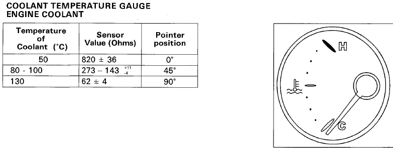

Zmierz mu rezystancję np. na zimnym i gorącym silniku i porównaj z ch-ką , która kiedyś już zresztą była zamieszczana na kąciku w starszych postach .
> Czy jakby był uszkodzony o by nie pokazywał glupot na wskazniku??
Niekoniecznie , czujnik jest podwójny .
> starszych postach .
Jeden jest na termostacie a drugi? Ktory podaje dane do ECU? Co by sie stało gdybym go odpiął i odpalił silnik??
Wiem że dużo pytań ale juz mi sie wszystkie pomysły wyczerpały...

Sprawdziłem dzisiaj i faktycznie z czujnika wychodzą 3 piny. Teraz tylko jakie parametry powinien mieć ten czujnik - szukałem w archiwum ale nie mogę nic na ten temat znaleźć...
OK . Jak będę miał chwile to ci tego poszukam .
Dobra , znalazłem .
