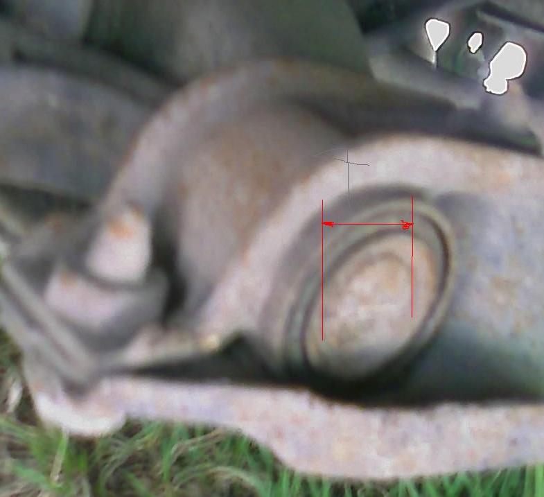

Niedawno zaczelo mi cos stukac w zawieszeniu przednim i po wizycie na szarpakach okazalo sie ze tuleja przednia wahacza jest padnieta, a wahacz wymienialem rok temu, bylem w sklepie i chcialem kupic tuleje ale okazalo sie ze sa w dwoch rozmiarach 19 i 21 mm czy jakos tak i nie wiem ktore wybrac. Mam wahacz Talosa i moze ktos wie jaki rozmiar tuleji jest stosowany w nim lub ewentualnie co trzeba zmierzyc na wahaczu i czy zeby zmierzyc trzeba go wymontowywac z samochodu. Z gory dzieki za odpowiedz.
Musisz pomierzyć - suwnmiarką zmierzysz wewn. wymiar przedniej tulei bez ściągania z samochodu.
Stawiam, że będzie 21.

Dzieki za szybko odpowiedz. Nie moge niestety wziasc obydwu wymiarow. Trzeba zmierzyc ten bolec co wystaje za tuleje? Tak jak na zdjeciu??

Bierz 21mm. W katalogach mają bajzel.
