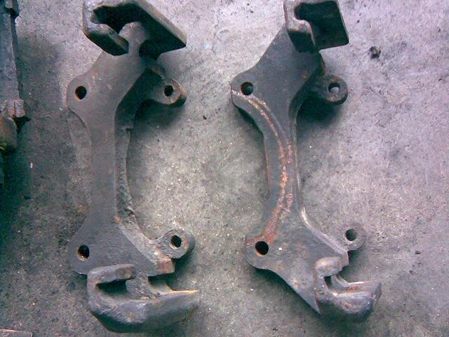

Daj fotki zacisków i jarzm najlepiej jeszcze pomierz jarzmo.
Wogóle tarcza wchodzi w jarzmo??
Wymiana zwrotnic nie wchodzi w gre bo nie pasują z sieny
> Opcja nr 2 jest bardziej prawdopodobna.
tarcza wchodzi w jarzmo tak jak powinna, fotki zaraz beda.

Nie mam fotek jarzm ale wyglądają faktycznie inaczej...
nie moge znalezc fotki jarzma sienowego ale zacisk na TEJ AUKCJI wyglada identycznie...

z montazem sobie poradze, chodzi mi tylko o to czy mam odpowiedni zestaw od sieny. bo jesli tak to mam jakies nietypowe zwrotnice w uniaku... w poprzedich moich postach sa fotki, jakby ktos mogl porownac i stwierdzic czy to jest to - bylbym wdzieczny...
Zaciski w kilku modelach są podobne, nawet z 257 - szkopuł w jarzmach.
Jak nie pasują to na bank są złe - koniec tematu.

zakladam tarcze 240mm i przykladam jarzmo. tarcza wchodzi w jarzmo tak jak powinna natomiast otwory mocujace jarzmo do zwrotnicy nie pokrywaja sie z otworami w zwrotnicy, brakuje okolo 1.5cm, tak jakby jarzma byly do mniejszych tarcz niz 240mm
