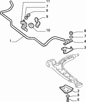

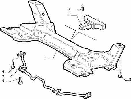

Ale przeciez stab MA byc mocowany od spodu wahacza. Jak ty chcesz zamocowac go na gore?
ja mialem fotki kedziora i byl zamontowany od gory wahacza. Zobacze jutro w vannie sluzbowej jak to jest zamocowane
Mylisz się, wszystkie mocowania przewidują mocowania staba na wahacz a nie do niego podwieszony
eper link na przykład:
eper
> eper
Zasugerowalem sie tym, ze u siebie mam z punto. Z czystej ciekawosci - mozesz wrzucic rysunek z epera jak to wyglada w PI?
Tylko takie coś:
> Tylko takie coś:
czyli skoro w punto to dziala, to moze i ja w cc tak sprobuje

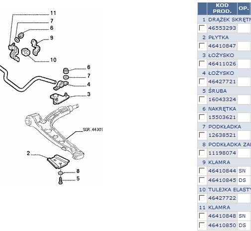

Odgrzeję kotleta troszkę grinser006.gif Sprawa została rozwiązana??, bo też pojawił mi się taki problem, stab jest zamontowany od góry. Jakby mógł mi ktoś podać numery części końcówek staba to bym je też profilaktycznie wymienił.
pozdr
> Odgrzeję kotleta troszkę Sprawa została rozwiązana??, bo też
> pozdr
nic nie robilo, i albo wszystko sie ulozylo i ucichlo, albo ja sie juz przyzwyczailem i nie slysze tego
> pozdr
> Czy wystarczą części 4, 10??
tak
