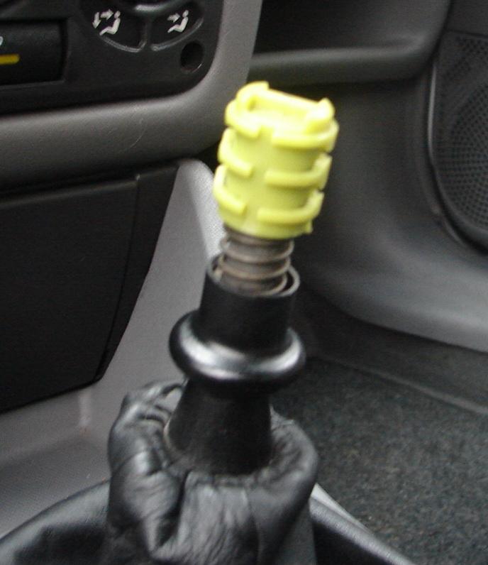

> Pod miękką gumą jest twardy plastik nalany na radełkowany na końcu drążek
> zmiany biegów.
To prawda. Wygląda tak i z tym to jest dopiero problem wink.gif :

> To prawda. Wygląda tak i z tym to jest dopiero problem :
Jest super sposób na ten plastik... lutownica gazowa z końcówką do cięcia na gorąco. Niecała minuta i plastik schodzi grinser006.gif

Kiedyś też zdemolowałem ten plastik żółty , kupiłem inna gałke i co 2 miechy teraz ją dokręcam imbusem ,bo sie kiwie przód ,tył .
> No tak. Chyba się pospieszyłem z tym zdejmowaniem, bo możliwe, że
> plastik można było zostawić, a "poleciałem" pa wsiech
Aaaa... To Ty o plastku żółtym mówisz. smile.gif Jego nie da się zdjąć w taki sposób aby go ponownie załóżyć smile.gif No i zgadzam się: nie ma używek. smile.gif
