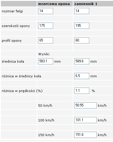

witam zmieniam stalowki na orginały opla (kiedys był wątek alusy za 200zet to takie ) alusy 14stki 5,5 cala ET49 a oponki 195/60 troche szerokie da rade z tym jeździć ? nie będą obcierac?? smile.gif Asie odbieram od lakiernika za kilka dni i chce jej nowe buciki sprawić smile.gif
> troche szerokie
i troszkę za wysokie (profil opony) ale ok.gif da radę bez problemu wink.gif
> i troszkę za wysokie (profil opony) ale da radę bez problemu
Dlaczego ?? Na 15" stosuje się 195/55 więc na 14" profil 60 powinien być oki
